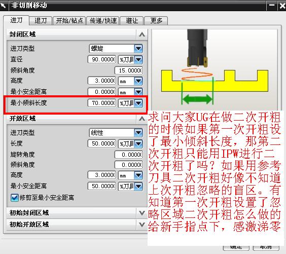

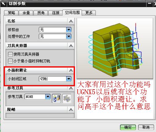

[已解决] UG二次开粗
发表于 2009-5-3 11:44:25 | 显示全部楼层 |阅读模式 来自: 中国浙江宁波

你可以选择以后模拟看下刀路啊,倾斜长度我一般都是用默认的。

小面积避让,默认为切削,当你选择忽略时,会出现一个Area Size的空,填写忽略面积,比方说在你用大刀具清除余量的时候,而有一个较小的内腔大刀具虽然可以切入,但是可能螺旋下刀的直径会比较小,螺旋下刀的时候直径是有一个范围的,当螺旋的直径超出这个范围的话,刀具中心非切削部位就会杵到零件。所以这种情况就会用到小面积避让忽略功能。+ f# b8 P, k: K  o
! I  j8 n1 y6 E% d8 Y% b这个“最小倾斜长度”我一直理解为最小直径,我们在给定直径之后,一些小的封闭区域用我们给定的螺旋直径就会无法切入,那么系统会根据我们给定的最小倾斜长度给出最小螺旋下刀直径,用一个不小于最小螺旋下刀直径的值切入。- S$ I( S1 |- ~1 I* J, n% N
- P9 u  z) |0 k' |* h3 U这两个功能有一点相似处,就是可以实现不切削某区域。
