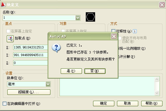

从CAD2006开始新增了一个功能——块编辑器。
: D- k% o5 d5 f; T- l通过块编辑器可以对已有的块重新进行定义,比如将楼主的块从正方形重新定义为正六边形。/ W' E: a' q! O( }, ~
对于CAD2004楼主可以按以下步骤试试:
3 `) S" V: Z* U* D5 I! l# `1.按要求绘制一个正六边形;
1 z2 N6 D3 }6 G! D2.执行创建块命令,块名取与正方形的块名相同,选择对象为正六边形,点击确定;
8 T, P, v0 X! c6 j" A) W/ v: x$ C3.随后会出现一个对话框,点击确定后所有块就从正方形变成正六边形了。5 L+ o) d( B& _. P) f( j5 [, e
块.jpg   m/ z* m1 D" l
(因我没装CAD2004所以不清楚此方法在CAD2004里能否实现,但我在CAD2009里试验是成功的。)) S+ w. {/ L: X6 Q  N' B

 楼主| 发表于 2009-5-3 11:09:47 | 显示全部楼层 来自: 中国江苏泰州
谢谢两位楼主!马上试试.& g( K0 F5 _) c! M$ i' D5 M3 R; q
- I: O6 L9 w, [/ I' l0 ^
已解决。再次感谢!!!!
