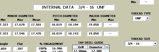

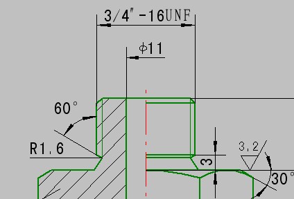

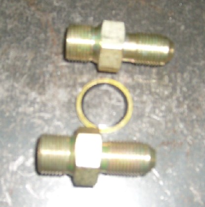

各位好:
/ e+ F( k2 `9 R) v. F下面的图是螺塞,是英制的
% O" G1 W. b& e; _密封的垫圈是公制的
. v3 |6 I+ D1 R1 m8 A8 E大径一个是19.05
7 H5 K* l0 ]3 k密封圈是国标的内直径是20.5
! O8 E  @9 n) W' H9 x, Z4 |经常漏油
/ j% }" }. R% }' H' X8 `$ Y/ o; F如何处理?
0 t# |; ?  c- k" n( V) I谢谢

发表于 2009-5-3 17:15:16 | 显示全部楼层 来自: 中国上海
自己出图,加工一个紫铜垫,紫铜垫的内径19.5mm,厚度2~3mm。
9619 + 3 应助
发表于 2009-5-3 20:37:54 | 显示全部楼层 来自: 中国山西运城
用的标准垫片不合适,自己加工合适垫片是很容易的事,加工尺寸;外径φ17mm(稍小于螺纹小径,便于装进接头螺母),内径φ11mm,厚2mm。垫片材料可用聚四氟乙烯、聚丙烯、聚氨酯橡胶、硅橡胶等。

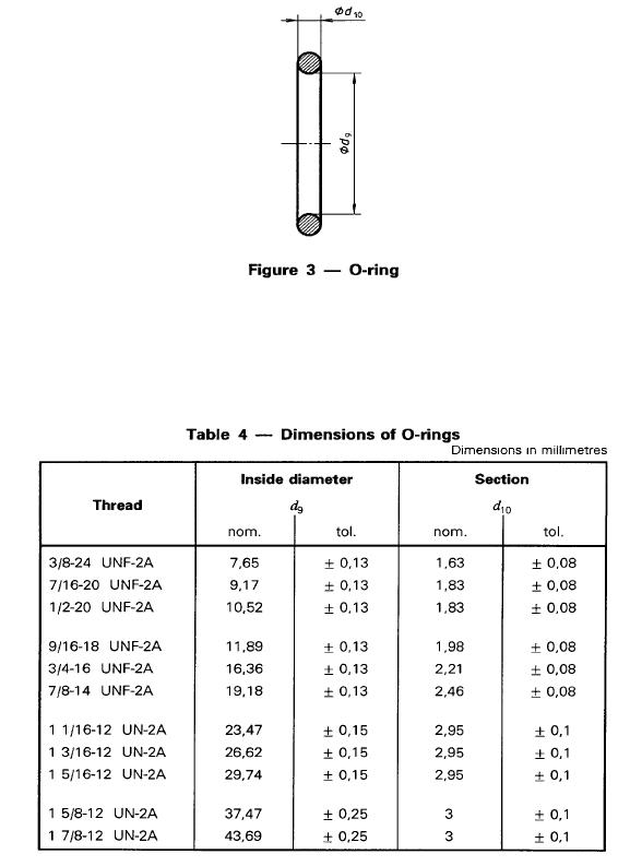

发表于 2009-5-6 10:13:56 | 显示全部楼层 来自: 中国上海
这个接头应该是按照下面这个标准的:( M7 y* f: B# t1 ?9 ?+ N' c
ISO 11926-2-1995通用和液压传动用联接件 带ISO725螺纹和O形圈密封的油口和螺纹端头 第2部分 重型(S 系列)螺栓端头$ A- t: _9 ]2 ^& G  {: f& K
按该标准,配套的O形密封圈应该是内径φ16.36,截面φ2.21,可以选用国家标准O形密封圈中的φ16×2.65试试看。

发表于 2009-5-6 15:18:57 | 显示全部楼层 来自: 中国山东济南
7#楼的查询软件,不错,谢谢提供!

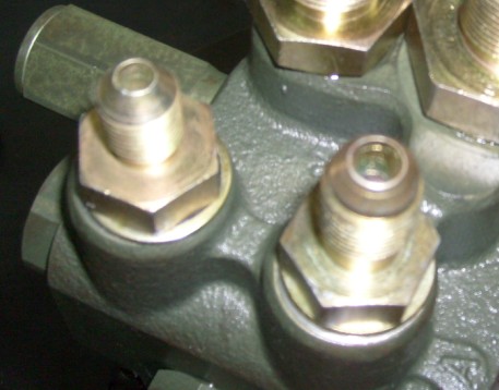

发表于 2009-5-7 07:18:38 | 显示全部楼层 来自: 中国河南南阳
从接头体看不出是用于O型圈密封,请楼主提供安装部位内螺纹部分的图。
发表于 2009-5-7 10:18:19 | 显示全部楼层 来自: 中国内蒙古呼和浩特
组合垫 不可以吗? 我看像用组合垫啊
 楼主| 发表于 2009-5-7 15:40:32 | 显示全部楼层 来自: 中国江苏常州
是充液阀的
