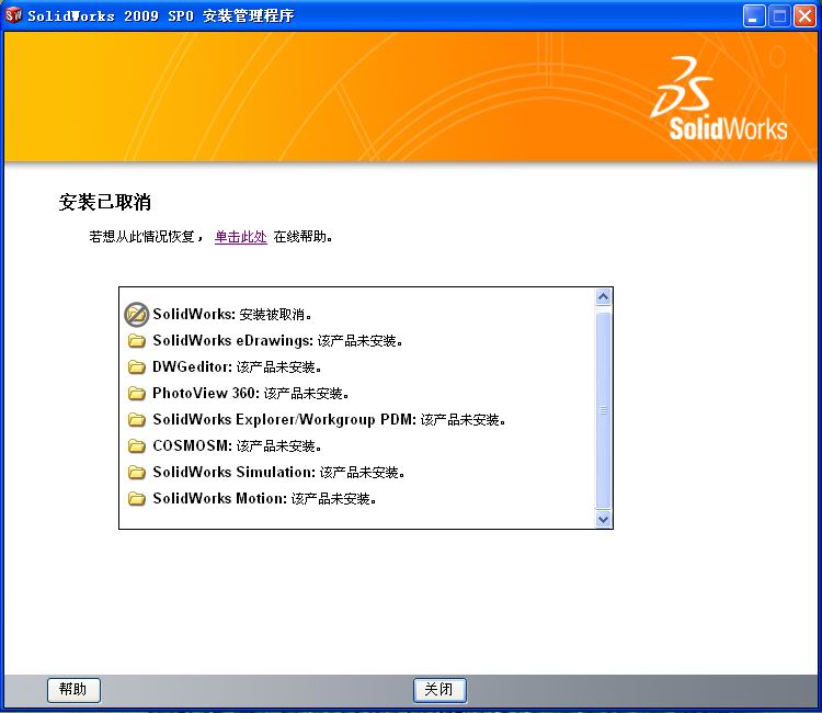

发表于 2009-5-2 10:59:01 | 显示全部楼层 |阅读模式 来自: 中国陕西西安
1.jpg :L 4 n* t0 o" `1 l& p/ H
在之前没有安装过SW,是不是系统的问题?有什么解决措施吗?
& s  H6 P+ D1 B9 {2 v+ ~谢谢!!

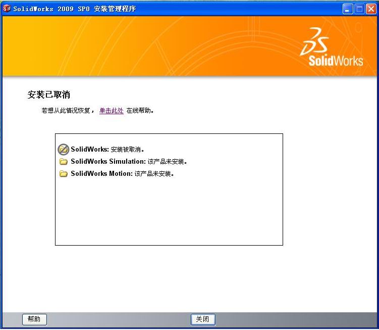

我用的是4.66G [SolidWorks.2009.官方正式版].SolidWorks.2009.SP0.0.Multilingual.Win32.Final.DVDISO(1).iso.$ d' M' ]1 O4 ]2 K; X
还是不行

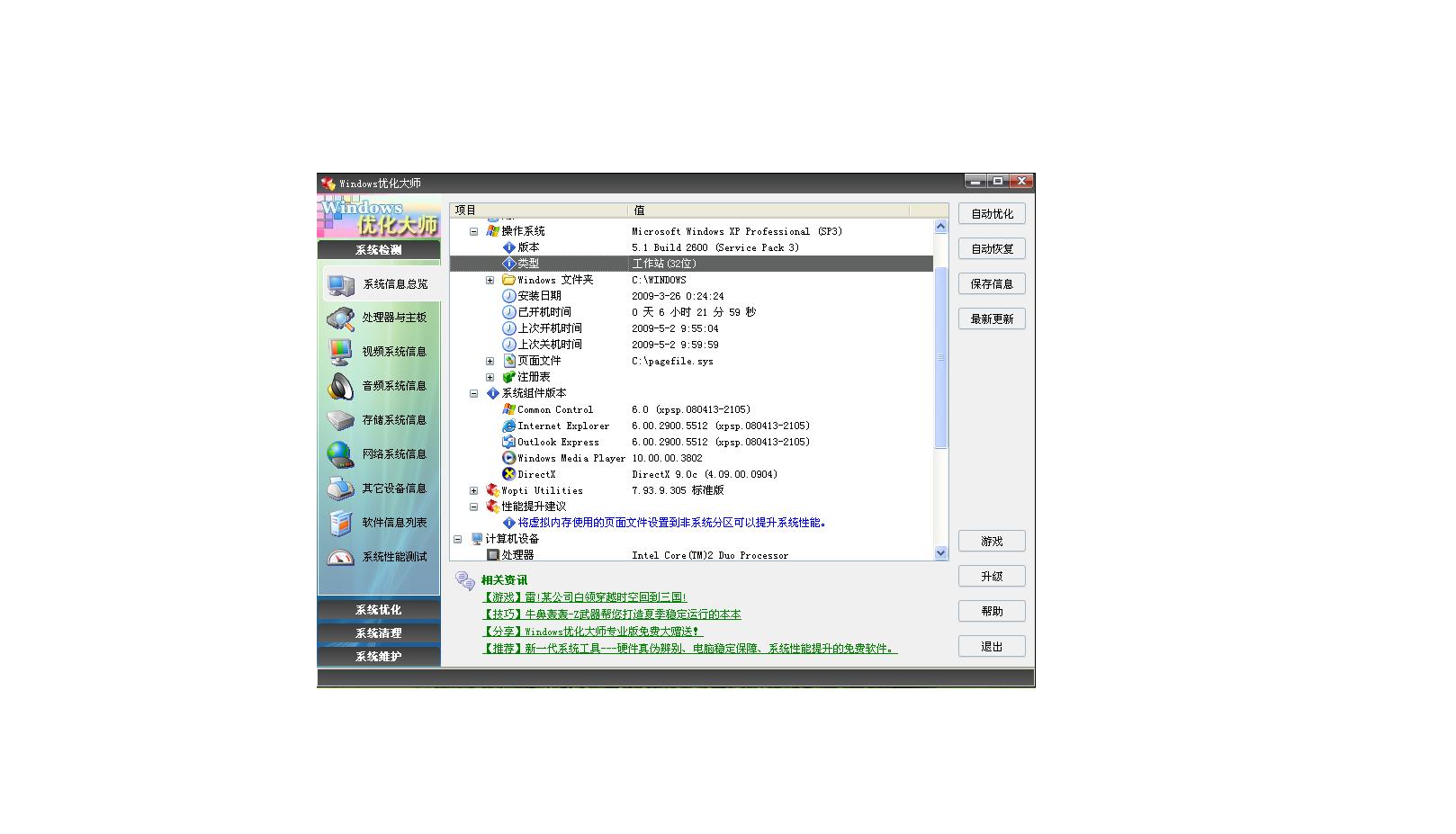

你的系统是不是64位的?因为你的安装包是32位的。
 楼主| 发表于 2009-5-2 16:10:40 | 显示全部楼层 来自: 中国陕西西安
我的系统是32位的!不是64位。
 楼主| 发表于 2009-5-2 16:26:07 | 显示全部楼层 来自: 中国陕西西安
