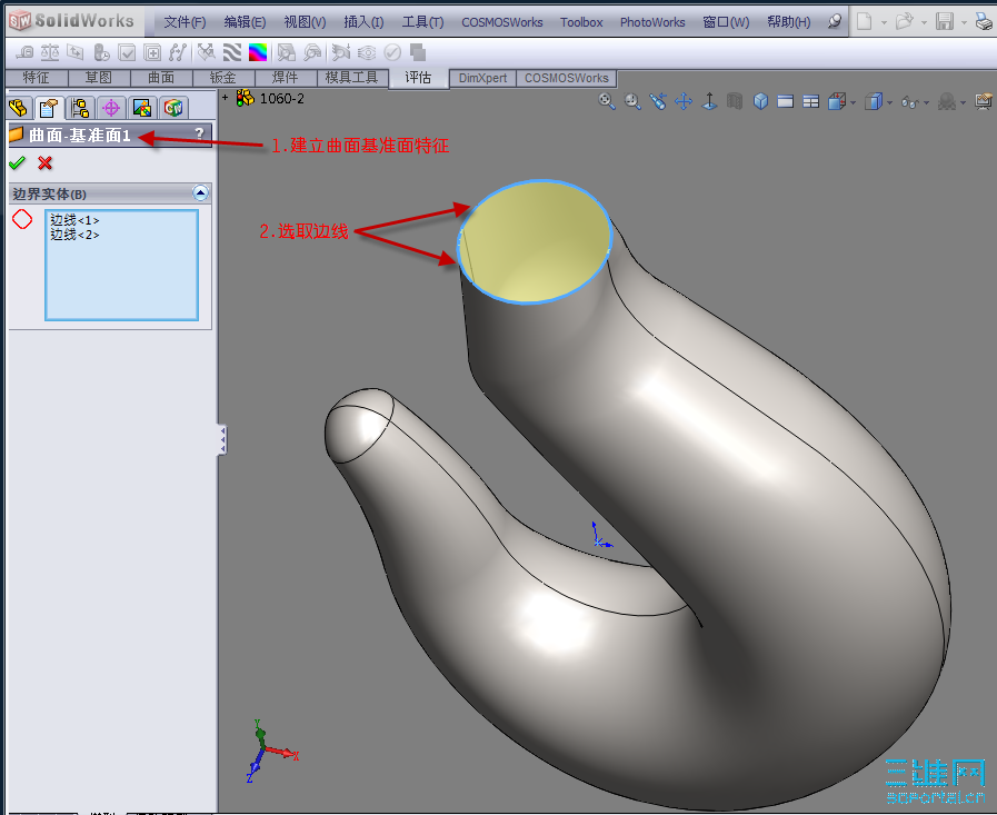

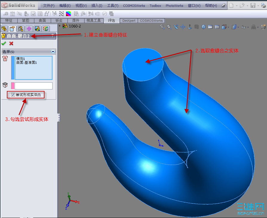

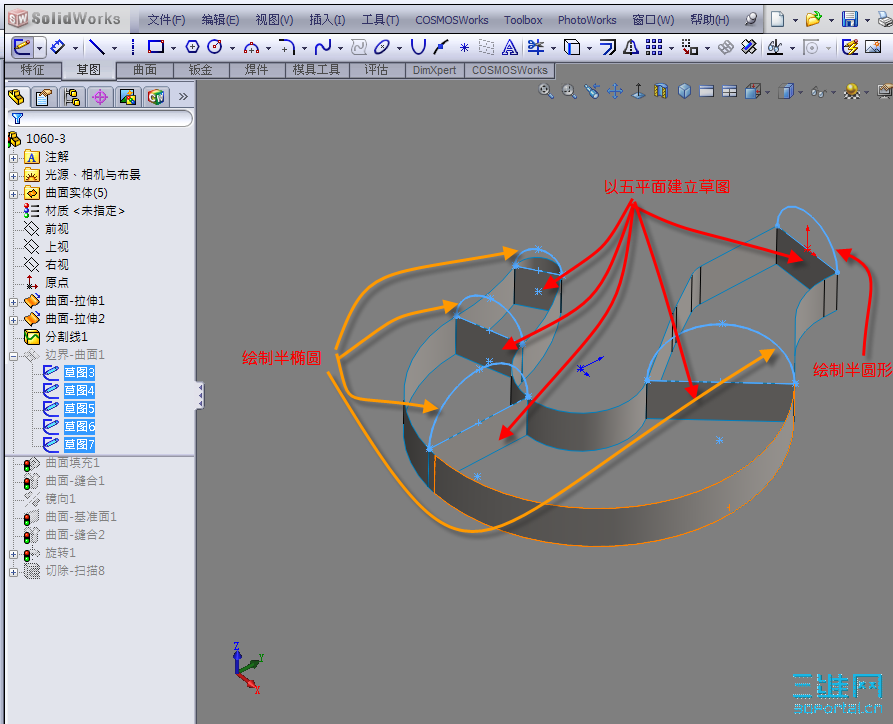

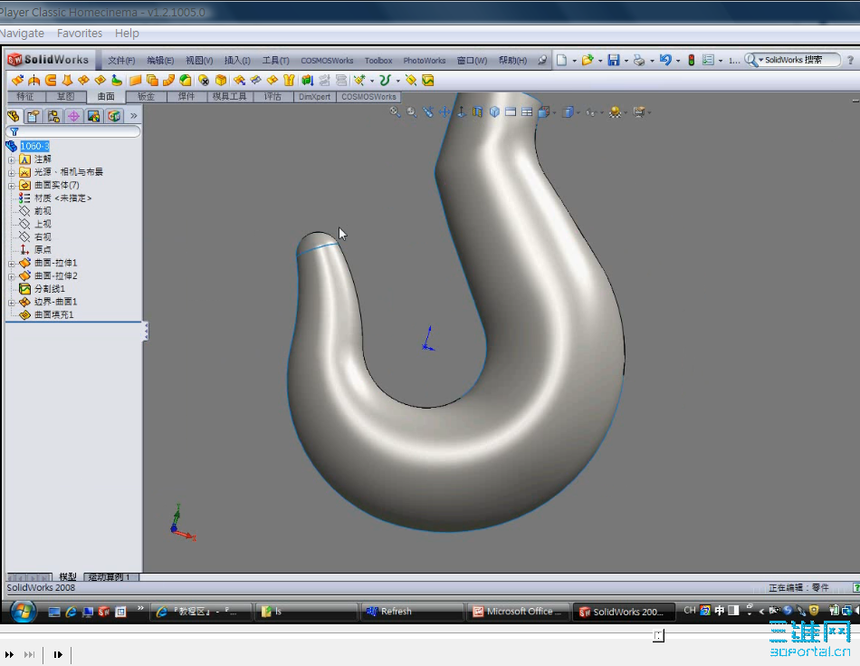

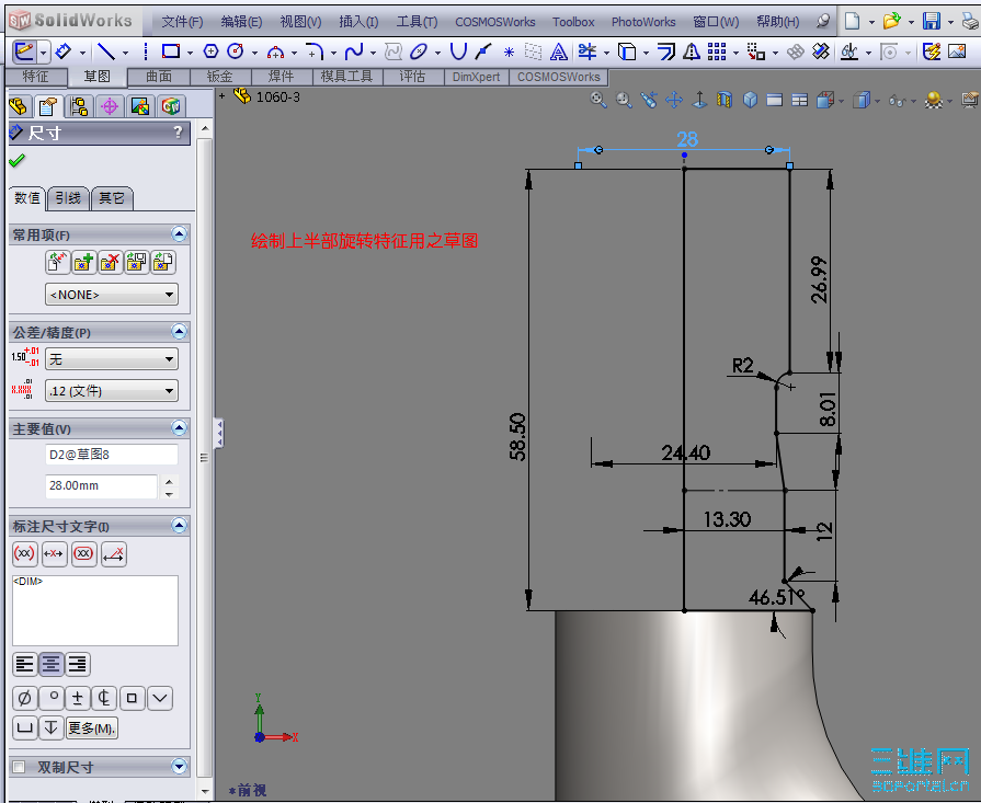

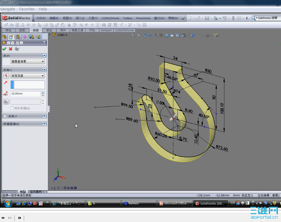

 楼主| 发表于 2009-5-2 02:38:03 | 显示全部楼层 来自: 中国台湾
有聲視頻教程!: ~, }. T0 m$ h/ s% O
截圖供參考!
/ s  y& v1 N- y8 l3 \3 b共計12個壓縮包!
+ y, |6 E; d! r# B% m+ b% L& u) L4 D. Z5 s3 L
[ 本帖最后由 kevin_pcac 于 2009-5-2 03:35 编辑 ]
