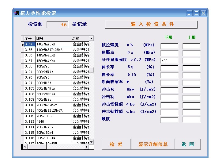

给个图片!!!!!!!!!!!!!!111

 楼主| 发表于 2009-5-18 23:21:39 | 显示全部楼层 来自: 美国
非常感谢大家,提供了这么多有用的信息,再次表示感谢。 # ~5 W) G) ^# C9 Q
另外3楼用的似乎是个搜索软件,看上去不错啊,不知道是收费的还是能跟大家分享的呢?

发表于 2009-6-14 17:36:07 | 显示全部楼层 来自: 中国江苏苏州
就是那个软件真的不错,呵呵
3 t5 S$ ~( b1 b0 O* s# W4 \- S能不能。。。。。。。
