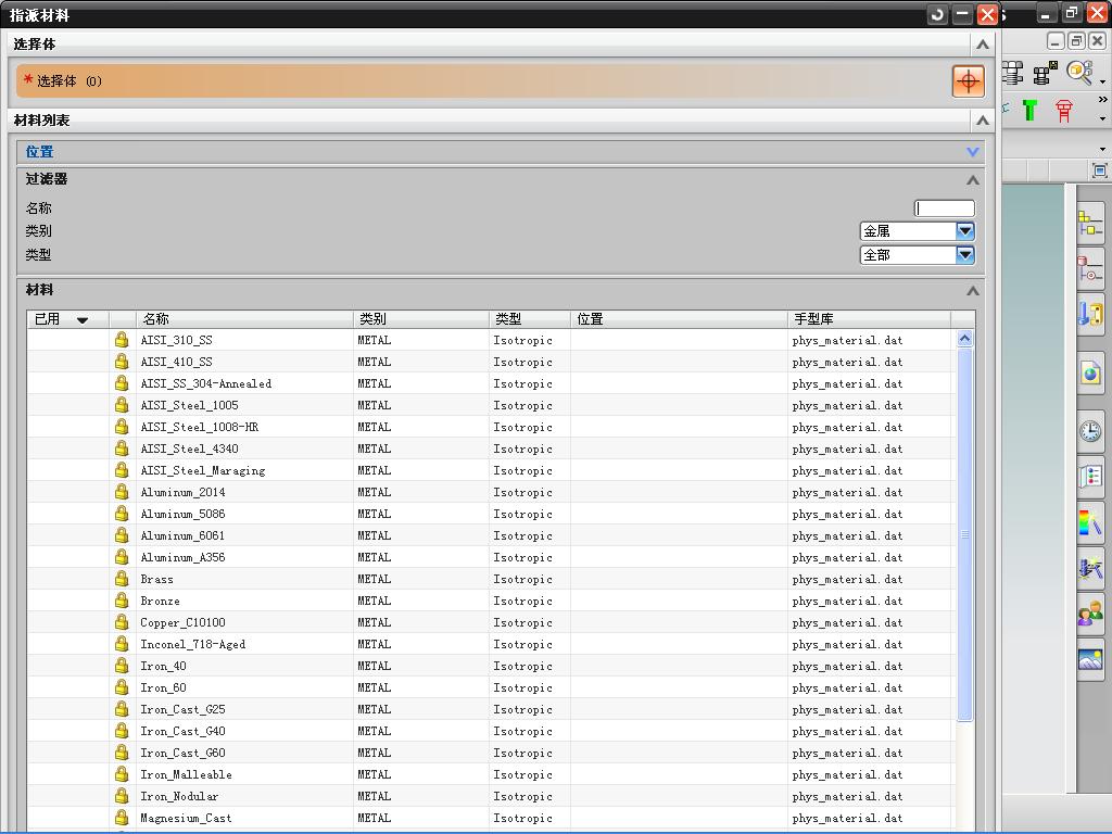

 楼主| 发表于 2009-4-30 10:05:15 | 显示全部楼层 来自: 中国河南洛阳
比如:指派材料属性的对话框,打开时几乎占满整个屏幕,手工拉伸边界修改为合适后,指派材料,但在下次再启动指派材料时,材料属性的对话框又是几乎占满整个屏幕,根本没有记忆。

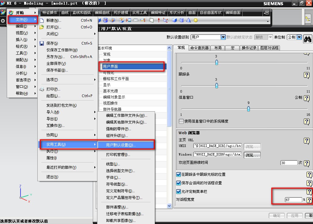

发表于 2009-4-30 12:53:11 | 显示全部楼层 来自: 中国广东广州
在用户默认设置里修改 窗口为60%,好好找找

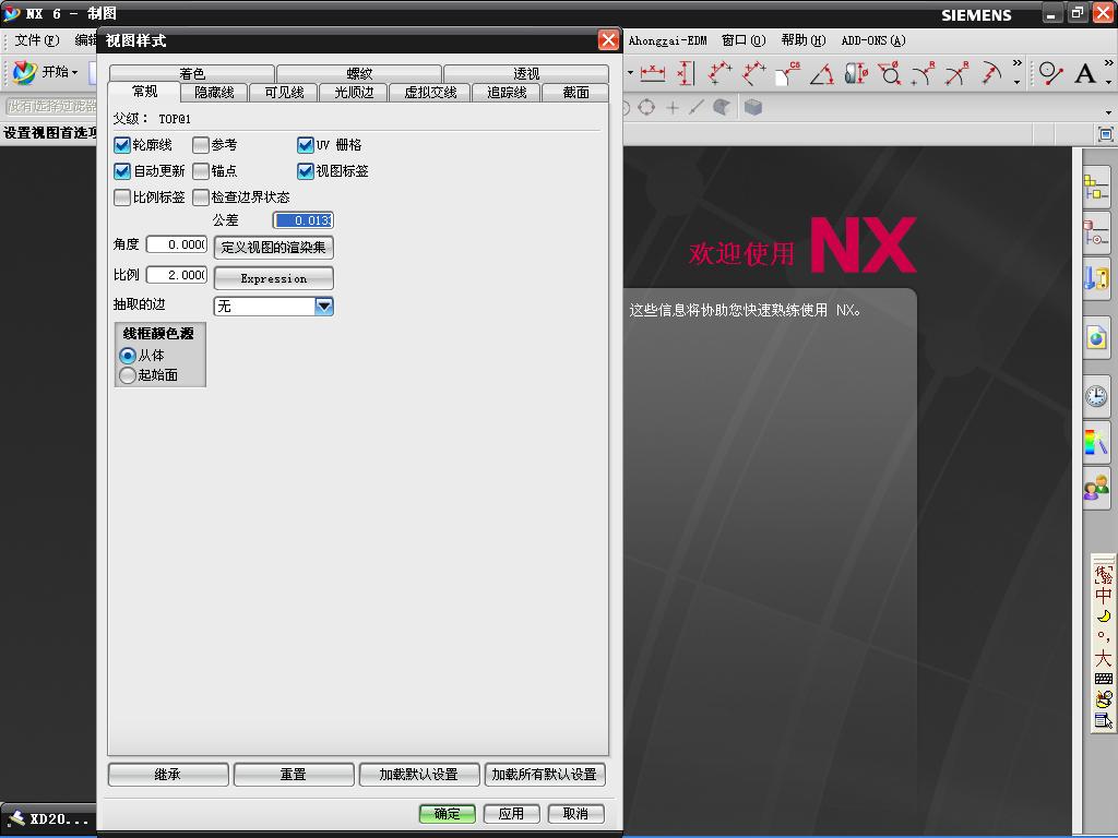

发表于 2009-4-30 14:36:27 | 显示全部楼层 来自: 中国重庆
请看图,改后重启即可
 楼主| 发表于 2009-4-30 15:29:50 | 显示全部楼层 来自: 中国河南洛阳
楼上的设置值是设定对话框的宽度,并不是修改记忆的问题,而且我按此进行设置,保存并重启,也不起作用,没有解决问题

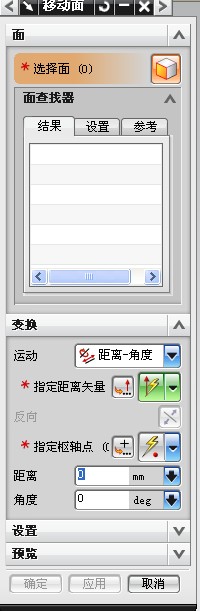

发表于 2009-5-1 10:13:49 | 显示全部楼层 来自: 中国重庆
原帖由 hanxh03 于 2009-4-30 15:29 发表 http://www.3dportal.cn/discuz/images/common/back.gif4 N" b9 I8 o/ ], o$ e
5 j$ P" v: e2 D3 Q; y; r5 [
我的没有你说的现象,还有,我一般设置好后先创建角色,再加载角色。看图

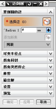

 楼主| 发表于 2009-5-6 10:50:09 | 显示全部楼层 来自: 中国河南洛阳
通过设置默认设置里的对话框宽度,可以改变大部分的对话框宽度,但如何改变空白部分呀,见图。2 C7 L. o# h# g, b
/ l7 i) e7 J) p5 O图示中空白部分太大,确认部分又在下部,缩小窗口后,就没确认了。
