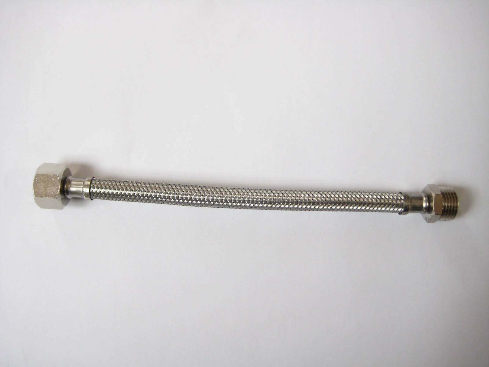

请教一下各位高手,下面是一种卫浴软管,表面是不锈钢编织的。这种管子的表面的材质有下载吗?还是自己做?

发表于 2009-4-29 16:02:35 | 显示全部楼层 来自: 中国天津
你可以用Photoshop截取一小块,然后存到问题文件路径里,然后粘贴就好了!

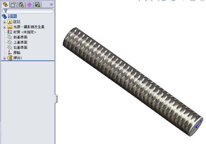

发表于 2009-4-30 16:25:01 | 显示全部楼层 来自: 中国广东惠州
可以用貼圖來處理* k+ Y. }& y  v8 r

 楼主| 发表于 2009-5-7 11:17:11 | 显示全部楼层 来自: 中国浙江宁波
试了好多,效果都不好,纹理基本不去想了,因为不能渲染。
- Q/ K3 h5 J5 n- @4 d5 ~8 |7 N6 k+ [/ A7 c( y4 v
5楼的高手,用贴图的方法可以渲染,但是效果不真。看来只能想办法,去做做看这个编织层了!谢谢各位
