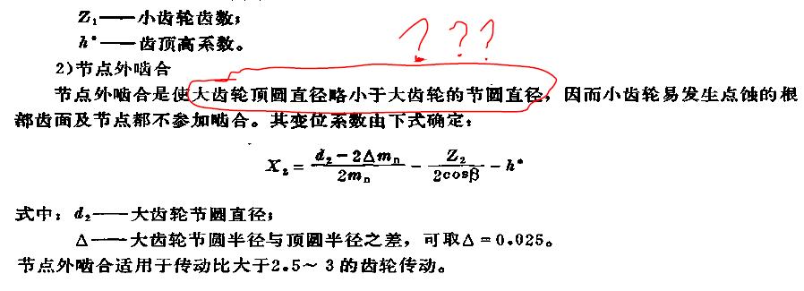

变速器(汽车设计丛书)里的一句话.
: S+ j( h% Q7 v5 ^3 y0 M6 E看不懂什么意思?5 b; F9 G- R  L& B& A# |2 D8 d6 p
谢谢帮助.

大齿轮是正变位,这句话大齿轮的顶园直径指变位后的顶园直径

楼上的解释说不通啊
发表于 2009-4-29 11:46:52 | 显示全部楼层 来自: 中国浙江绍兴
不变位的时候,分度圆就是节圆,这个时候你把齿顶圆做的比分度圆小,就出现上述情况了3 s* Q! {: `& [) [# }: V! D& u# P
8 G: B4 ^+ [3 Z4 J1 @+ D% E这个时候大齿轮齿顶高部分没有了,就不会和小齿轮根部齿面啮合了/ d, D3 g3 |5 |' L- r8 i3 r
