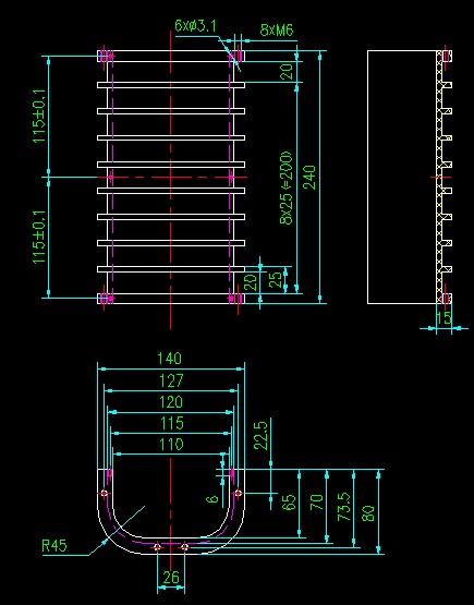

请问哪个厂家可以根据图纸用聚四氟乙烯材料做异形零件的呢,谢谢!

呵呵,在网上看到扬中的确很多生产聚四氟乙烯板的,但当我图纸发给他们的时候,没一个能做的出的,不知道是他们生产能力不行,还是我的图纸有问题

6 w: D9 |+ m5 t7 L这是我们需要的零件图形尺寸,不知道能不能看得清楚。

这个不好做啊。。做是能做。但是价格要很高了。。
发表于 2009-5-8 22:32:41 | 显示全部楼层 来自: 中国浙江宁波
要开模具才能做。

这个零件,肯定是要开模做的,谁帮我估算一下,一个大概需要多少钱,量很大的,呵呵,同时帮我推荐一下,哪个厂家可以生产,再次感谢大家!
发表于 2009-5-31 09:51:01 | 显示全部楼层 来自: 中国广东广州
这个件开模成本比较高,据我所知,模具费用估计要5000以上。因为F4模坯需要开成整圈的,脱模时比较容易碎,单件成本将会较高。在没有熟知你的F4材料收缩率等详细工况条件的情况下,通常的厂家是不会给你加工的!该零件的坯料厚度比较可观,且需要机加工进行二次加工,制造风险也较大。不是那么容易做的!其实最难的是F4的烧结,无论是完全脱模烧结还是带模芯烧结,都比较容易裂坯,因为你的零件不是正圆形的。合格率较低也是厂家不愿做的主要原因。; ~) P8 h# C3 ^1 i4 t3 X0 p
