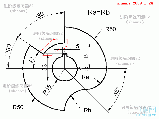

昨天做shaonx老师出的练习题82,发现其中有一段圆弧不能用纯几何或CAD作图法求出的,而是用计算的方法算出圆弧的半径,再把圆弧画出,理论上这是一种近似的做法,不是绝对准确的。: b- g) @! U) b+ c" M8 i4 C
      不用计算就真的没法画出这段圆弧了吗?各位CAD高手有何妙招,都说来听听。
& r8 `- Y& \2 w/ R0 Q0 c8 x       练习题82之链接。
. F3 Z' X6 u8 H6 V       http://www.3dportal.cn/discuz/viewthread.php?tid=656439&extra=page%3D1

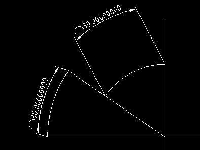

画半径50的四分之一圆弧,定距等分出30的弧长,剩余弧长参照缩放,基点选中圆心,参照长度为剩余弧长,新长度输入30。9 h' N+ m; `0 @. O( c/ }" b- _

楼上斑竹的做法,小弟试过了,参照缩放,原来长度(参照长度)只好选直线距离(弦长),不好选弧长的。$ D. T5 x. A# P

回复 3# pss0902 的帖子
弧长标注,在命令行内复制。。。。。。
 楼主| 发表于 2009-4-29 20:16:13 | 显示全部楼层 来自: 中国上海
回复 4# wang2003 的帖子
试过,可行,应该是正解。
5 E9 z1 ]7 P" B3 L不过有两点疑问想请教斑竹:. `6 Q1 U' R9 |( X) s) n
1.不炸开弧长标注,可以直接提取弧长标注尺寸吗?
5 x9 K& X. S) i& l' F2.在标注弧长时第一次采用4位有效数字,而在比例缩放后采用8位有效数字标注,会有一定的误差,能消除吗?

探讨.
) w% j2 q, S7 ?/ n  i班主的做法是一个方法. 但还是相当于去手工计算,且因精度的多少确定误差的大小.何况,已知条件是要求的弧的弧长=30,那个剩余弧长并不是已知条件.且只是个近似值. - z- Y3 H2 }( |, I: H
用参照缩放的参照长度是不能用输入方式来做的.那样最多只有8位精度. 3 L6 @% k: p4 {6 e$ d
4 r' d* A: @; A7 s* Q6 m此题我用做图法是做不出的,方法一定有,只是想不到.但不知SHAONX老师是如何做的.- W* i5 T$ Q9 C! e: b+ K- ~
8 k4 Q' x4 z0 T  C% f7 h* I" m* p如果说用计算求,那用CAL去计算才是真的.只要一个已知条件:要求的弧的弧长=30就足够了.
/ |! y- |- b) |$ j) Y: H5 H/ W我演示一下(因为GIF文件太大,在网上很卡,我就编辑到现在很小的状态),HEHE

输入dimarc   命令
