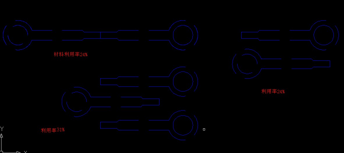

[求助] 排样效率太低了
发表于 2009-4-28 20:20:36 | 显示全部楼层 |阅读模式 来自: 中国湖南常德
0 i6 Z2 f1 t8 x: \哪位帮忙排下图(接线片),让利用率再高一些。谢谢
发表于 2009-4-29 22:30:23 | 显示全部楼层 来自: 中国安徽蚌埠
你的搭边尺寸太大材料利用率当然太低了

发表于 2009-6-8 16:28:27 | 显示全部楼层 来自: 中国湖北武汉
有数模没有?发上来我给你做。
发表于 2009-6-8 17:00:15 | 显示全部楼层 来自: 中国湖北武汉
看看是否可行?反馈一下。
新建文件夹.rar
108.48 KB, 下载次数: 4
发表于 2009-6-8 17:01:08 | 显示全部楼层 来自: 中国湖北武汉
我算的可到70%,如果可行,千万要告诉我。
发表于 2009-6-9 16:19:00 | 显示全部楼层 来自: 中国广东
根本就看不清楚嘛,兄弟/
发表于 2009-6-9 16:32:13 | 显示全部楼层 来自: 中国湖北武汉
看我的附件可能清楚一点。
