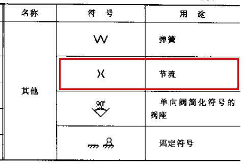

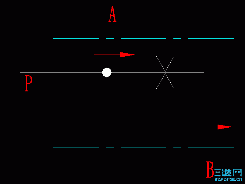

这是什么液压符号啊?作用是什么?哪位高人见过?

回复 2# pengxdpeng 的帖子
原理图全面点,也好参考一下。
发表于 2009-4-28 18:52:09 | 显示全部楼层 来自: 中国重庆
节流阀或者节流孔口
发表于 2009-4-28 20:00:25 | 显示全部楼层 来自: 中国四川成都
节流符号,见图。0 \9 w, F+ c3 w5 \1 k0 R( y

发表于 2009-4-28 22:12:02 | 显示全部楼层 来自: 中国广东深圳
固定节流孔  看样子应该是个固定节流阀
发表于 2009-4-29 14:16:14 | 显示全部楼层 来自: 中国上海
带调节的节流阀
发表于 2009-4-29 14:51:41 | 显示全部楼层 来自: 中国山东泰安
好像是旁通型调速阀
发表于 2009-4-29 15:58:05 | 显示全部楼层 来自: 中国湖北十堰
有人叫它液阻,它的作用有:1、在液压系统中防止压力波动对所控制部分有影响(比如很多插装阀的先导控制部分内);2、在变量泵中,可以辅助控制改变泵的流量(比如力士乐A10VS--DFR系列泵中);3、固定节流。
