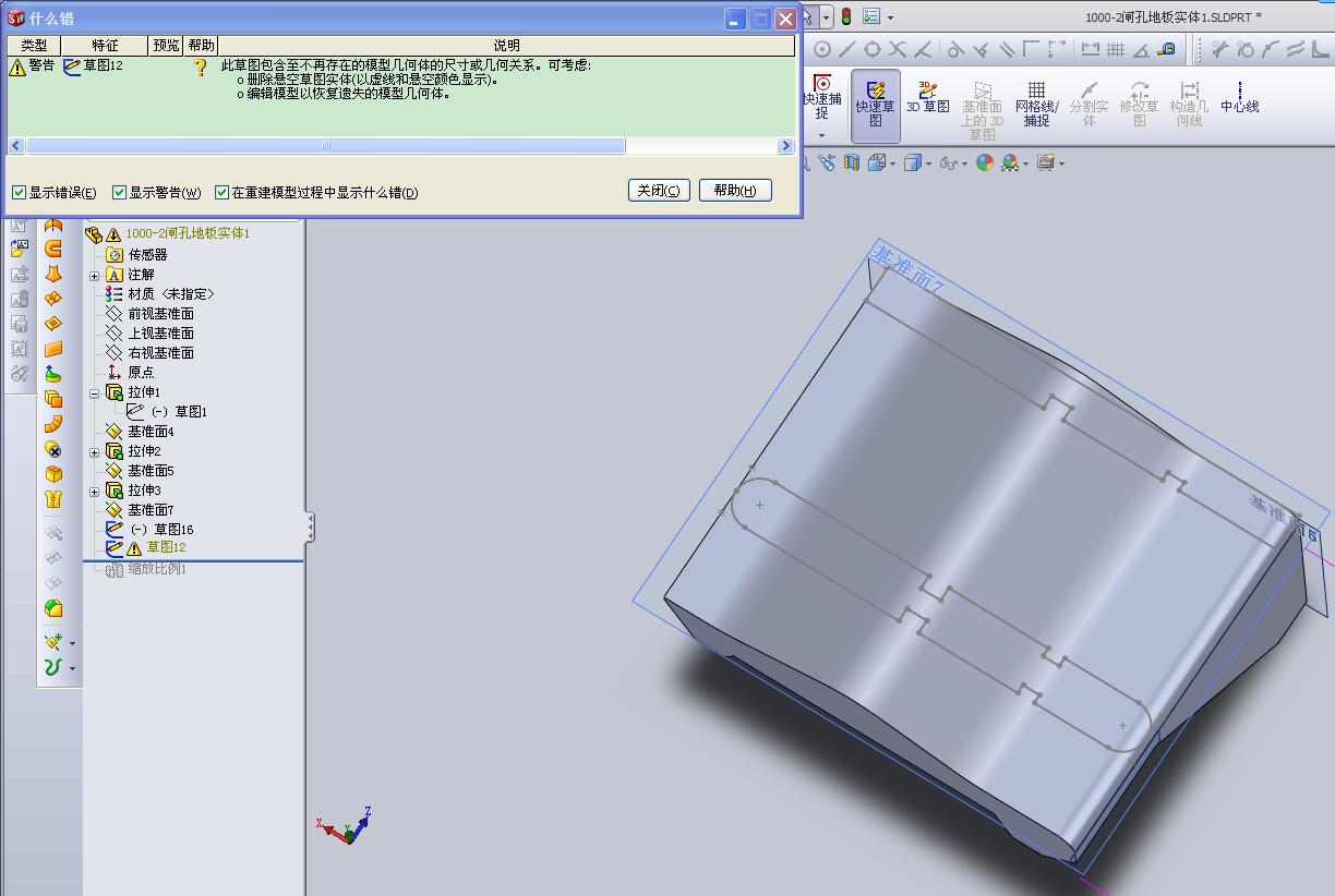

我在建完一个实体之后,对这个实体做了一些修改,即把下图的上表面做成了曲面(原来不是曲面),修改后发现后面的草图出现错误,即提示该草图包含不存在模型几何体的尺寸或几何关系(因为我修改了该模型,原来该草图引用的模型已不在了),并建议删除该草图或还原该模型。
0 Z$ ^9 @$ c: X8 l; z6 F- Z3 _那我不想还原到原来的模型,也不想重新再画一遍该草图,求教各位大侠有没有什么好的办法呢?谢谢!

你把草图里悬空的尺寸和几何关系取消掉就行了

把草图里面有一些黄色的约束去掉然后再重新添加需要约束即可!

多谢两位兄弟帮忙!二楼的玻璃哥说的更明白,感激不尽啊!呵呵。。。。

不用删吧

楼主可定把它之前的约束标准给删了。。。。重新编辑。。。在朝歌约束对象就可以了
