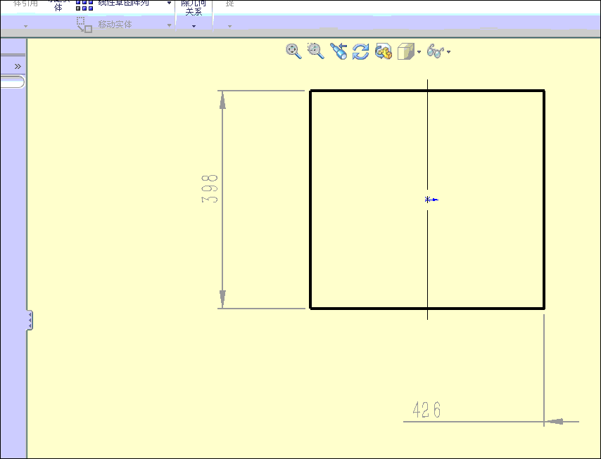

发表于 2009-4-28 09:36:52 | 显示全部楼层 |阅读模式 来自: 中国浙江温州
就是那种只显示一半尺寸界线的方法?好久没弄,忘了0 L6 H! v1 o; ?! c
& Y) P  l% O- c0 J5 S1 S7 H% \
以前好像是在尺寸上点击右键,有个属性似的。
6 ^; @5 Q2 O8 P. S5 G6 _& \- ^. ?' \5 @4 Q/ J  U  }1 ~& {# k, F
现在08 sp5,怎么没有?

发表于 2009-4-28 10:44:38 | 显示全部楼层 来自: 中国北京
首先选择尺寸线,再在尺寸线的一端箭头选取处右击,选择无箭头的线段即可。
发表于 2009-4-28 10:46:14 | 显示全部楼层 来自: 中国山东聊城
右键点击尺寸线的箭头,选隐藏尺寸线即可。
发表于 2009-4-28 10:56:24 | 显示全部楼层 来自: 中国河南新乡
原帖由 白辞 于 2009-4-28 09:47 发表 http://www.3dportal.cn/discuz/images/common/back.gif
; n+ i5 z" s* _也想知道,大家说说好么!
4 R1 |- q: ^; V/ U
简单做了个教程,如下图所示:先点击尺寸界线,然后选择隐藏尺寸延伸线,再点击要隐藏的一边尺寸,选择隐藏尺寸线即可!

 楼主| 发表于 2009-4-28 13:13:32 | 显示全部楼层 来自: 中国浙江温州
学习了,原来如此。
