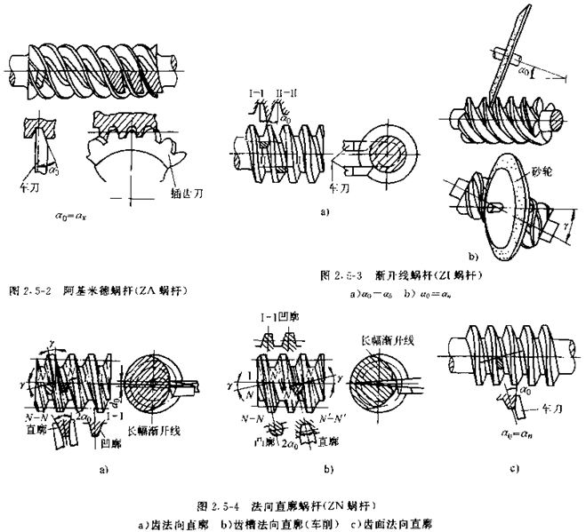

1  阿基米德蜗杆(ZA型):轴向剖面为直齿廓,端面齿廓为阿基米德螺旋线,可车削加工,头数多了导程角大,加工困难。2 O. l9 ~! x! R# D, J/ {# L7 X
2  渐开线蜗杆( ZI型):车刀刀刃平面与基圆相切,蜗杆齿面为渐开线螺旋面,端面齿廓为渐开线。可制多关蜗杆。5 h4 T  A# Z$ L$ G$ T% Q* V0 t
3  法向直廓蜗杆(ZN型):车刀刀刃平面放在螺旋线的法面上,蜗杆在齿的垂直截面上具有直齿廓,可用于多头蜗杆。

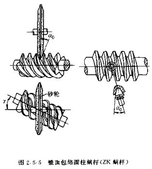

  `2 o+ R+ e; p- d, _& V' V4  锥面包络圆柱蜗杆(ZK型):齿廓在各个截面上均呈现曲线状,可用锥面盘形铣刀铣削。
+ g0 ?: f! m3 n# U: H+ r9 ~ZA,ZI,ZN,ZK中Z表示蜗杆,A—阿基米德,I—渐开线,N—法面,K—锥面包络。& a5 q2 i9 c$ f
齿形及加工方法见下图:
