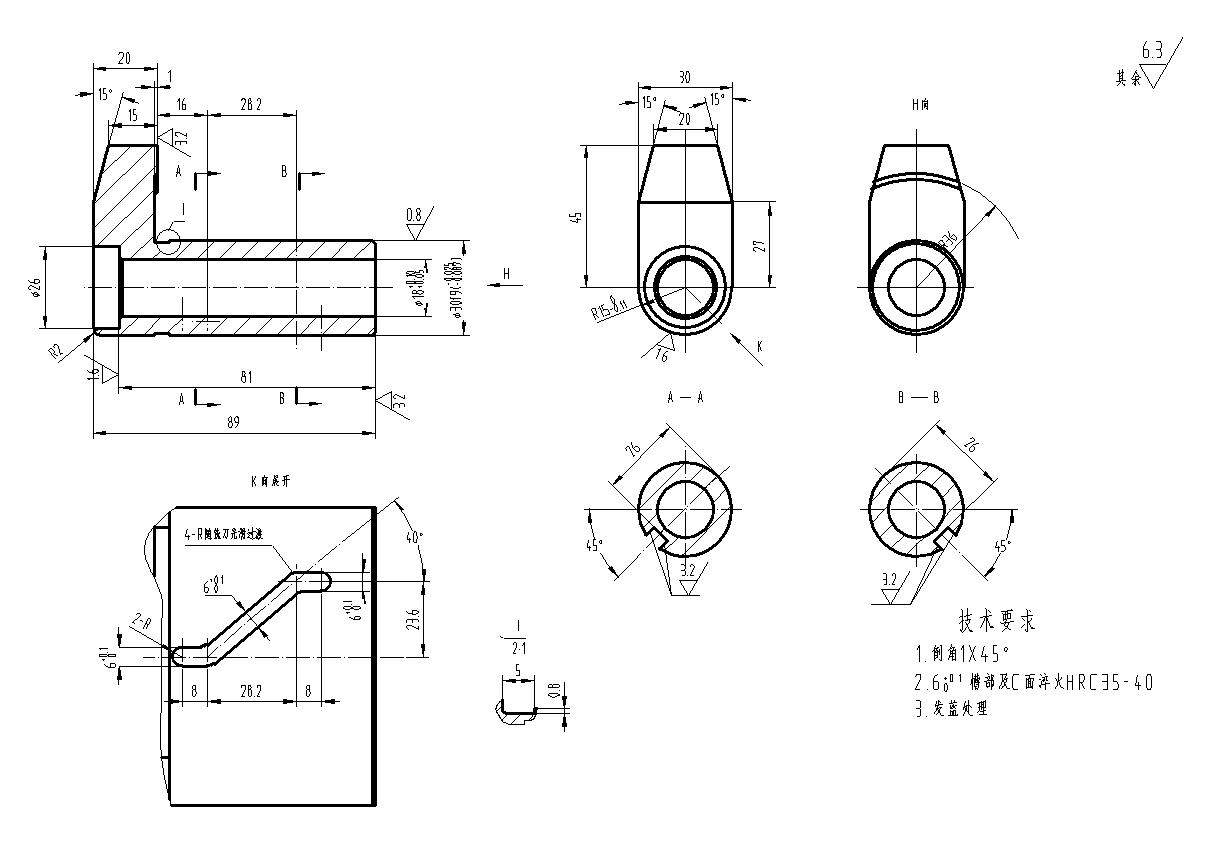

请教高手:我在设计一个夹紧装置需要在一根轴上铣一个螺旋槽,以便当这个轴在向上运动的同时也要旋转!但不知道这个螺旋槽在图纸上怎么画,有经验的大哥请帮忙指教一下!最好发个图纸过来!谢谢!

三维造型,简单的话可以画一根轨迹线,再画一个断面形状。

楼主可用断面图加外径展开图来表示。

在一根轴上铣一个螺旋槽的图纸画法

三维最能表达清楚,平面画的话,跟画弹簧的形式一样,表达一个断面图,外加一个轨迹线,只表示两端,中间的可以省略。详细的还是查下机械设计手册。

可以用展开画法

旋转展开,很简单

; O7 z$ I$ \/ @0 F6 K2 W. x4 n5 N请问您有轴上螺旋槽的图纸吗,我想学习,谢谢
