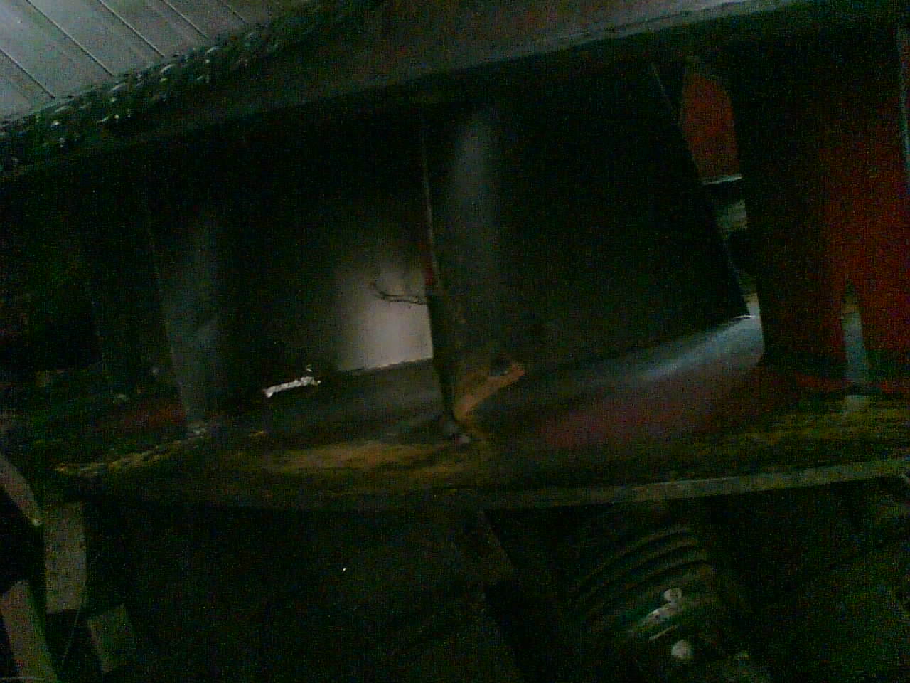

这是我厂更换下来的风机叶轮图,用手机照的不是很清晰。更换时风机运行还很稳定,震动性能良好。供大家欣赏。

我看到了严重的磨损,
发表于 2009-6-4 22:30:57 | 显示全部楼层 来自: 中国江苏南京
从图片看到了严重的磨损,但楼主说“更换时风机运行还很稳定,震动性能良好。”,这只能解释为,风机叶片虽严重的磨损,但叶轮的动平衡并未完全破坏!

严重的磨损,更换

磨损这么严重的叶轮,更换时风机运行还很稳定,震动性能良好,只能说明一点,这叶轮磨损的地方恰到好处,万中无一。一般叶轮磨损这么严重时风机振动已经很严重了。
发表于 2009-10-10 17:18:58 | 显示全部楼层 来自: 科威特
这种情况是比较罕见的,是在运行中的均匀磨损,还能保持运转。

( l+ v6 q( k3 `# v) \( W) }! x尾缘磨损是为啥?

此种风机应属多翼式离心风机,其噪声、动静平衡、同等条件下的使用寿命均要优于叶片式离心风机,但内效率稍低于叶片式离心风机,造价也较贵,目前在我国尚属小范围使用,仅少数厂家有生产。
