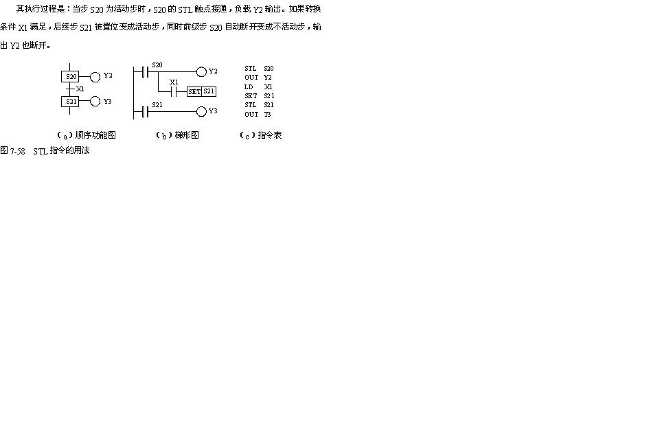

PLC功能图中,相邻两步之间能同时得电吗?

我觉得PLC的扫描周期你还不是太清楚。/ t4 O9 s0 e, h6 D/ D
PLC是先扫描输入,将输入状态存储下来,之后扫描程序,并根据存储的输入状态改写存储的输出状态,程序扫描完成后,再根据存储的输出状态确定输出点的状态。这才是一个完整的扫描周期,也就是说,如果没有特别的输出指令,PLC的输出是滞后于输入的。所以相邻两步是否能同时得电就很清楚了。

这个问题从两方面说:1 n& U% U/ X, n' f. p
1,不能同时得电,指的是PLC从上到下,同一行从左到右顺序扫描时,是从上到下依次"得电"
$ ~6 s5 v" ]1 B2,同时得电,指的是在输出上,两个条件同时满足,无论先后,输出是一起得电的
pangpang + 3 应助

 楼主| 发表于 2009-11-19 08:49:38 | 显示全部楼层 来自: 中国山东淄博
如果转换条件X1满足,后续步S21被置位变成活动步,同时前级步S20自动断开变成不活动步,输出Y2也断开。我看是先Y2先输出,后Y3输出,再一个周期扫描时,Y2停止输出,所以Y2和Y3在一个周期是同时有输出的,该时间尽管短,但在正反转等情况下,是个较重要的问题,就必须设置联锁。不知我的说法是否正确?
, T- P9 p/ z* @2 g- |1 h( ? 未命名.jpg

发表于 2009-11-19 09:46:11 | 显示全部楼层 来自: 中国河南洛阳
你说的完全正确!STL是步进线圈在第一个扫描周期S20和S21是有可能同时ON的,所以在正反转电路中要设计联锁的,不过正反转电路要设计硬件联锁是常识,在PLC设计中由于资源无限所以还可设计软联锁,对一个没有经验的设计这个问题很好
