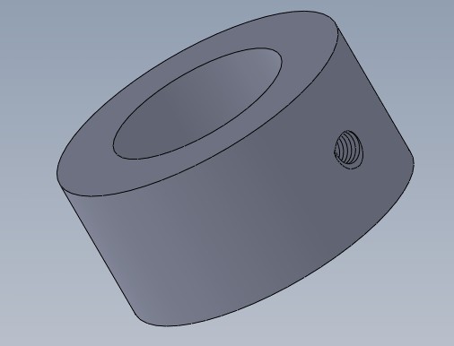

, Y. F0 L+ ^1 e% B) A! }! q, Q! ~# C
简单画了一下,不知是你要的吗?
aa.rar
263.4 KB, 下载次数: 42

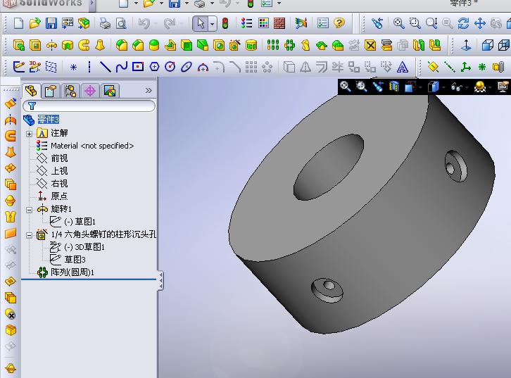

发表于 2009-4-29 10:38:11 | 显示全部楼层 来自: 中国河南郑州
未命名.jpg 先找基准面,然后作图

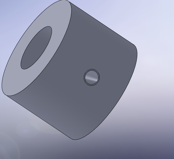

发表于 2009-4-29 11:53:24 | 显示全部楼层 来自: 中国上海
我也小试了一下,楼主试试这方法
