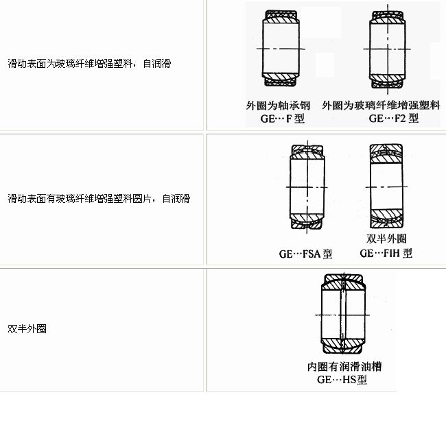

请问各位高人,关节轴承的球头是怎么装到球碗里去的3 |4 A9 f, Y6 m* O8 U8 F) k' W

关节轴承有一些是单向的从一个方向可装入,另一种是用两半外圈对成(如下图第三种),还有一种是先将球体放入碗中,再加衬垫固定,衬垫的材料有青铜、聚四氟乙烯和增强玻璃纤维等(图中第一、二)。

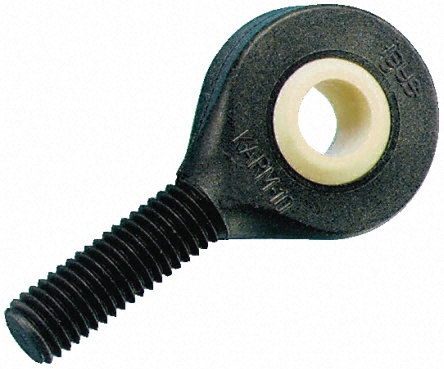

发表于 2009-9-30 12:04:02 | 显示全部楼层 来自: 中国辽宁沈阳
楼主说的是不是如下的这种轴承?
