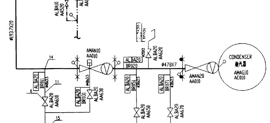

图上的AMAN10 AA010和AMAN20 AA010是什么阀门?
& K/ P8 W/ V% }! R' m( ~4 JAMAN10 AA010是电厂的KKS编码,3 D! B5 K. g3 W7 I3 P( \( t9 Z
图纸上说旁路阀前的压力为17Mpa,旁路阀后的压力为0.9Mpa
" n9 l. T6 n5 j6 y+ O我觉得AMAN10 AA010就应该是上面说的旁路阀,但是不能确定,请问该阀门是什么阀门?) Z/ x+ \) s' G7 j( I9 k
是减压阀门? & R$ Y; V- u0 [6 [% ~) l
另外,193.7×20的管道通过的水蒸气温度为540度,请问通过该阀门后的水蒸气温度是不是还是540度,谢谢5 H' P* k( w3 w7 n: _3 c# h- _6 D

我对这个系统不熟悉,AMAN10 AA010我感觉是减温减压阀,这一路管线好像是作冷凝器启动时抽真空用的。193.7×20的管道通过的水蒸气温度为540度,通过该阀门后的水蒸气温度不是540℃,要降低的。
