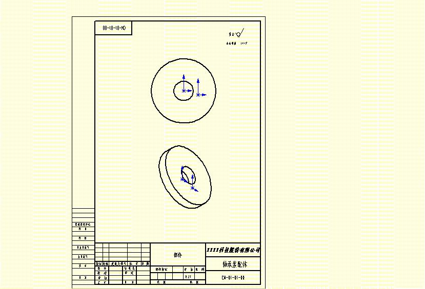

各位高手:8 ]0 i9 G% Z! O7 o3 o
请教一下,我们在公司的图一般取名字都这样:比如:CM-01-01-00轴承装配体,请问怎么设置,能在生成工程图时让前面的图号自动到图号栏,名字自动到零件名称栏?2 b: M3 v" u; _1 P5 m, G, \: `
' O3 Y! y1 y6 n0 g如不行,一般零件的图号是怎么在装配体或零件中设置的,就可在工程图中直接到图号栏呢?

发表于 2009-4-25 22:30:27 | 显示全部楼层 来自: 中国浙江杭州
楼主要的是这种形式的吗?

 楼主| 发表于 2009-5-9 19:19:48 | 显示全部楼层 来自: 中国江苏南京
回复 3# lishuguang1 的帖子
就是这种,可不知怎么弄啊.可否抽空说得更详细些

读取文件名很简单,读取完后将文件名切分成两部分,你就要自己写程序了,不过规则也比较简单,切分的标志就是字符变成空格或者汉字,识别空格很简单,识别汉字也简单,它的ASCII值<0,字符串被切成两截,前一截作为图号,后一截作为零件名称

你在零件自定义属性里设置时应该把图号,零件名分开设置,还要检查你的工程图模板的属性链接是不是这样设定的

可以用SW自带的工程图模板改一下,用一个明细比较全的模板来生成一个零件的工程图,然后在“编辑图纸格式”下,看标题栏里各项的属性,是一串代码,其他的不用管,只修改引号里的字就行了。重量、材料最好还是用英文的,其余的随便。设置好以后,在模型图的属性里写上相应的 你修改后的词 就行了
