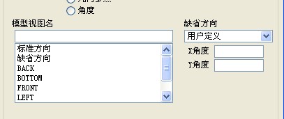

由于设计的疏忽,front视图正好是倒得,怎么做能使视图旋转180度呢?望高手赐教

不要在工程图里旋转,在立体图里重新定义一个视角,让它旋转180度,然后在工程图里改front图为你新定义的视角,这样比较实际一点!

试试这个行不行啊
发表于 2009-4-25 16:43:10 | 显示全部楼层 来自: 中国湖北十堰
按照三楼的图中,有一个角度选项,点选后,输入角度180就可以了,只能旋转第一个视图
发表于 2009-4-25 18:55:53 | 显示全部楼层 来自: 中国广东东莞
也可以在三维图里面重新定制视图(当前视图旋转180度),然后在工程图中改变视图方向。

:loveliness: :loveliness: 谢谢哈哈哈
