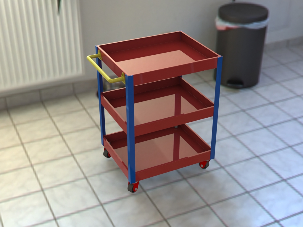

大家评评。。。。。。。。。。。。。。。。。。
发表于 2009-4-24 23:32:09 | 显示全部楼层 来自: 中国天津
渲染的效果相当不错啊
发表于 2009-4-25 07:17:25 | 显示全部楼层 来自: 中国湖北武汉
制作的很好,要注意物流车的四只脚及边一定得有圆角。
发表于 2009-4-25 08:40:51 | 显示全部楼层 来自: 中国广东惠州
這應該是模房放工具零件的推車吧!因為車的方盒子材料很厚估計這車不輕.
发表于 2009-4-25 08:43:12 | 显示全部楼层 来自: 中国湖北武汉
前后都是方向轮?

发表于 2009-4-27 11:52:39 | 显示全部楼层 来自: 中国天津
相当不错

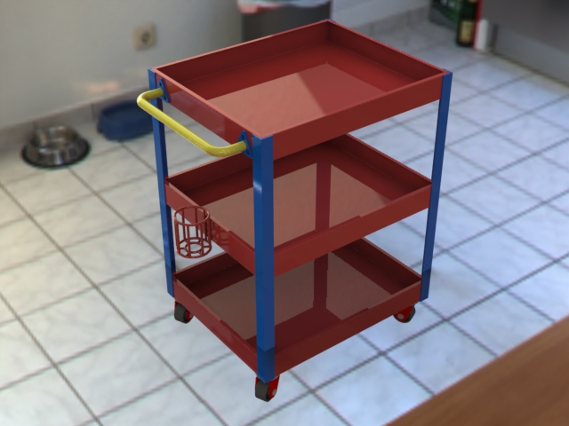

 楼主| 发表于 2009-4-27 22:17:01 | 显示全部楼层 来自: 中国河北唐山
人性化设计
增加水杯托一个
发表于 2009-4-28 15:46:03 | 显示全部楼层 来自: 中国天津
方盒的上口为什么要有窝边.....
发表于 2009-4-28 15:56:23 | 显示全部楼层 来自: 中国江苏南京
我给想成那种好多轮子的大家伙了4 ^  @" e- C- ~) `8 X: o
是360渲染的吧
 楼主| 发表于 2009-4-28 16:19:21 | 显示全部楼层 来自: 中国河北石家庄
褶边增加强度,是360渲染的

发表于 2012-4-19 08:51:58 | 显示全部楼层 来自: 中国香港
很喜欢的你的设计渲染的不错,提点建议:第3层的物料取放 应该是不符合人机工程学吧 ,也许这样做可以节省空间,但是同时造成工人劳动时对腰部的损害增加,其实2层的设计我觉得就可以了,再有地脚轮部分,不建议都是用万象脚轮,可以使用2个万象脚轮,2个定向的,这样操作者推动的时候比较轻松的,比四个万象脚轮的要好一些,谢谢!
