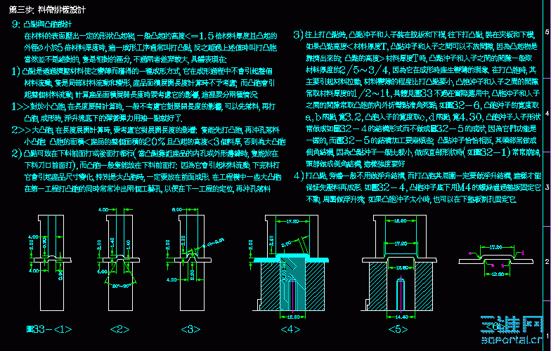

发表于 2009-7-5 17:15:09 | 显示全部楼层 来自: 中国广西防城港
凸包
有关凸包设计要点
凸包设计
凸包设计

小凸包的針基本是打火花的,
  E+ Q4 W( N) Q8 M+ M0 {2 y! O& k' a: s% N* [4 u# i* p
如果凸包密集而且小的話,需要分步打凸包,這時就要考慮打凸包針的強度問題。
