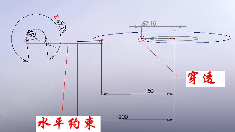

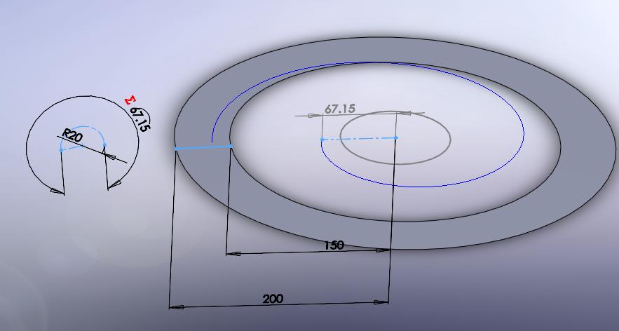

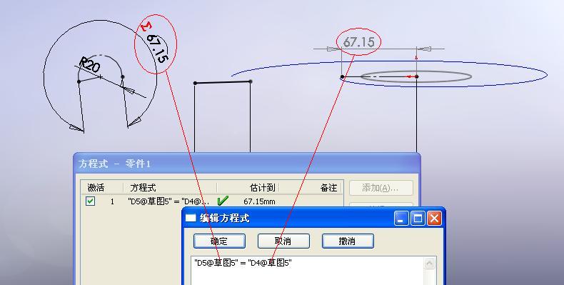

如图 波形垫片.jpg    波形垫片2.jpg 波形垫片3.jpg 我想用增长圆弧的方法来驱动波形垫片的起伏,而弧长由公式驱动  (弧长等于穿透线长) 可生成后却不成波形,为何?理论没问题啊?

发表于 2009-4-25 12:56:13 | 显示全部楼层 来自: 中国上海
大家对此问题之所以想出各种办法,如环形螺旋线法,弧线相通之法等等,就是要绕过方程式,因为在扫描和阵列过程进行中(不包括过程外)SolidWorks 是不支持方程式的,所以足下想用方程实现弧线相通在目前还是不现实的。归根结底这是足下对SW的规则尚不够了解,SW在其帮助中说得很明白,方程式仅仅在重建模型时按方程排列次序执行一次,在过程进行中间,方程是不执行的。
