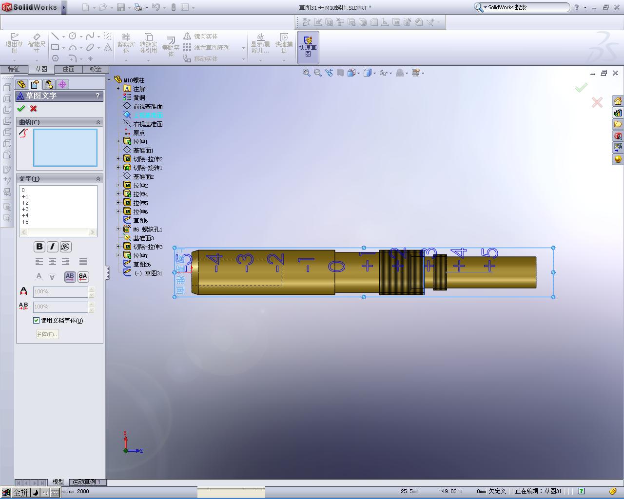

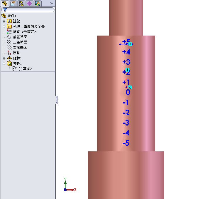

大家看,为了做些刻度,烦死了。要把-5——+5刻在那一段直线(10mm)长的地方,就是搞不到,选了那直线反而竖起来了。这点没CAD好用。烦

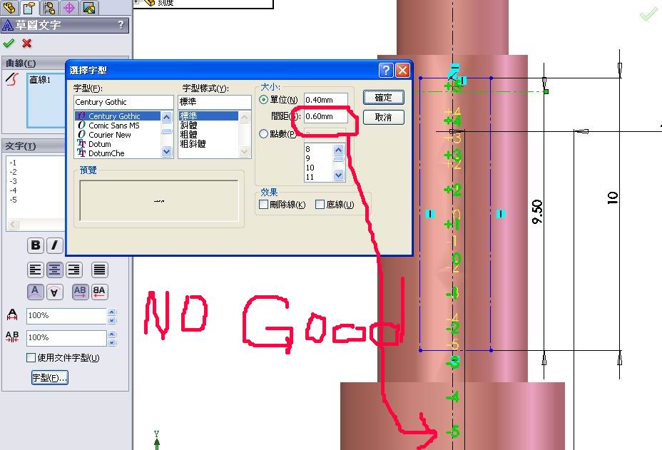

楼上怎么控制字+5、+4之间距,要在10mm长度内写下10个字,起点控制是不是标尺寸呀?

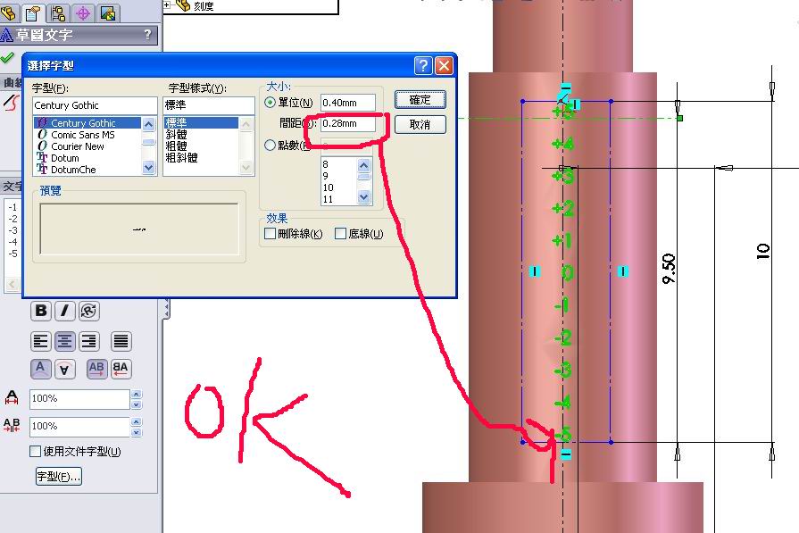

发表于 2009-4-24 11:46:46 | 显示全部楼层 来自: 中国广东惠州
看圖用字型內的字間距控制
, T5 u0 w6 z% q: e3 O' K wordw4.jpg
) f/ ?+ ?* D% W9 M6 d5 i5 E希望有幫到你?
