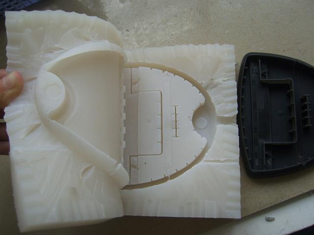

  硅胶模是制作模型(prototype)的方式之一,优点是时间快,花费少,加工失败几率小等。利用一个硅胶模具可以做出20多件同样的产品。产品的材料可以是:ABS,PP,PC,PMMA,POM,耐高温料,软胶,硅橡胶等等。
  F; J& \* u  O; r& {2 d  D% t, a( D
% @# k8 _& ?  h* v" \5 b  ^
  硅胶模制作步骤可以分为三步。
6 P3 Z8 E  W+ m3 E: x
1 L, t( }" F; B+ w
  1.原型
, [! [( n6 s. q3 B' s: W: Q- ]( ]5 @; [5 }3 o

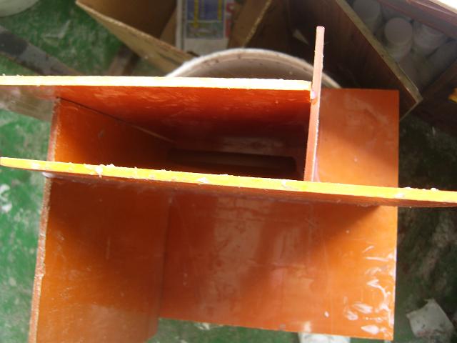

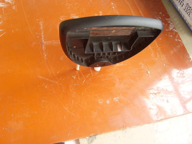

  在制作硅胶模之前,需要制作原型。原型可以采用比较常见的ABS材料,CNC加工即可。
% h2 {) S/ w) c* n: I5 k  ^3 R/ f, q. h
% ?8 e6 {* w( E$ K
  2.硅胶模
- u% F+ _/ i+ M9 q( B' M3 u
* W# o; b% s5 F+ u( M

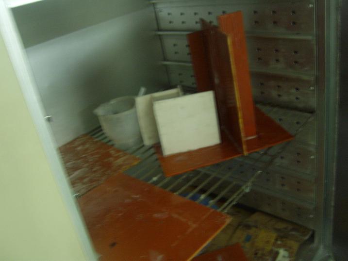

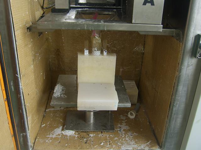

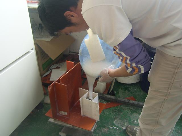

  原型准备好之后,开始制作硅胶模。
9 {! ^: b3 o' ^, ?* X, F
! c9 R+ r- b$ @  e6 m

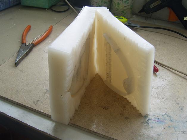

  八个小时干化后,将硅胶模切开,取出原型。此时硅胶模准备完毕。
- h) r# o" Y1 Y* q. H0 K$ ?* L7 ?
/ Y4 e/ _! z0 \( D
  3.注型
* C8 R: i$ u- k' _' A7 N/ y
* t. j# I% O! [
  将液体树胶材料注入硅胶模,干化后即可。
, U: Z8 m- f, u' k0 J( Z  硅胶模使用寿命大约为20模次。
