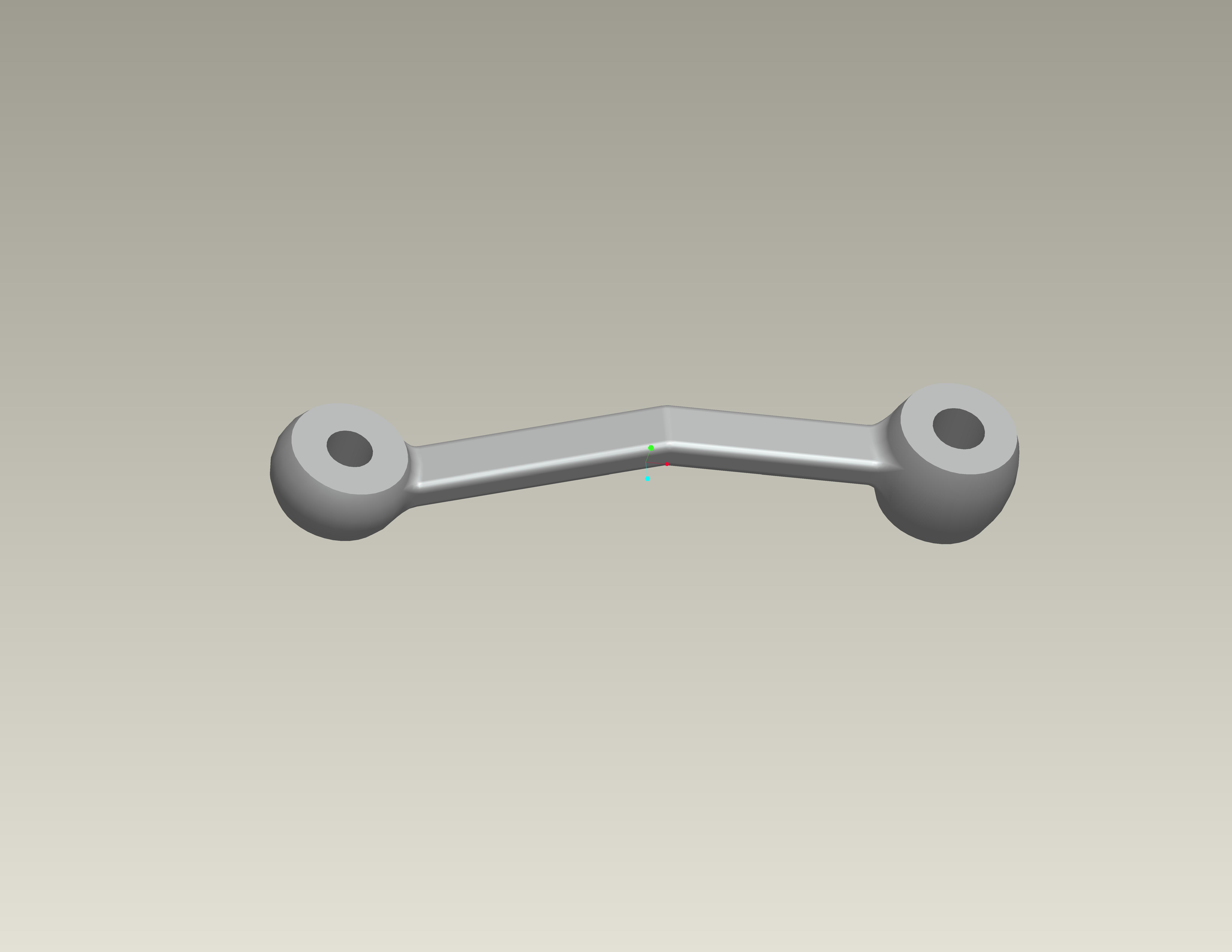

[讨论] 要钻两个孔,设计夹具
发表于 2009-4-23 10:48:14 | 显示全部楼层 |阅读模式 来自: 中国福建厦门
都进来看看,练习练习,要钻两个孔,设计夹具
4-3.prt.rar
380.05 KB, 下载次数: 17
发表于 2009-4-23 11:18:29 | 显示全部楼层 来自: 中国江苏苏州
我给楼主截个图,让大家看看。& R1 K% @# A, n) A% x1 {. z8 r
其实很简单,以工件底面定位,钻两个孔让位,两边用两个V型块,一个定位,一个加紧。中间加个快速夹钳压一下,应该就可以了!
 楼主| 发表于 2009-4-23 12:18:25 | 显示全部楼层 来自: 中国福建厦门
还要加钻套吧
发表于 2009-4-23 20:33:44 | 显示全部楼层 来自: 中国浙江宁波
看来有一个是斜空啊,没有定向的啊?像楼上说的还没有钻套啊!
