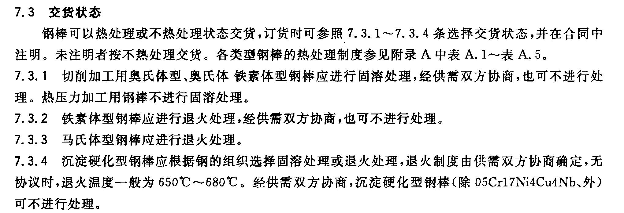

惊闻国产的不锈钢棒料均不进行固溶处理,交付状态只有热轧、锻打等。如果按美标正常使用,必须自己再进行固溶处理!不知道这种情况是否属实,如果是,无疑又是钢材行业的“三聚氰胺”???!!! 如有知道的,不妨透露透露。。。

这实际上取决与双方签订的技术协议和交货状态。对于正规的供货厂商,他们会严格按照双方签订的合同交货。但对于少部分不良厂商,他们会将热轧、锻打状态材料冒充固溶状态,这在不锈钢行业特别是零售商处经常会有发生,甚至可以将200系列冒充300系列。所以,建议你购买不锈钢还是找有资质的供应厂商,虽然价格会贵一些。

按GB/T 1220交货状态是有规定的。

换句话说,就是按GB/T 1220交货状态的规定,奥氏体不锈钢的交付状态应该还是固溶处理的。如果不处理,必须征得购买方的同意才行。而目前的状况是购买方以为是固溶处理的,实际上销售方没有这么做。这不是欺骗消费者的知情权吗?所以销售方应该无条件地帮助购买方做完固溶处理。不知此理解是否合理?
