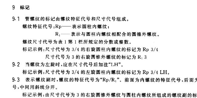

各位大侠,现在我有个用于排污的接座,内螺纹是Rp1/2”的密封管螺纹,我用什么标准的螺塞与其配合?标准号是多少?还有,是否需要在接座和螺塞之间加密封垫片,谢谢!

可以用R螺纹 都是55°
发表于 2009-4-22 12:59:29 | 显示全部楼层 来自: 中国浙江温州
此螺纹为55°密封管螺纹 第1部分:圆柱内螺纹与圆锥外螺纹;标准代号为GB/T7306。1-2000

发表于 2009-4-22 16:31:50 | 显示全部楼层 来自: 中国山西太原
内螺纹是Rp1/2”的圆柱密封管螺纹,配用R1 1/2”圆锥密封管螺纹的外方管堵(GB3289.31-82),这是Rp/R1配合,即柱/锥 配合。装配时不用加垫片,为使用安全可在螺上缠四氟生料带或螺纹密封胶。

发表于 2009-4-23 12:23:34 | 显示全部楼层 来自: 中国江苏无锡
配用R1 1/2”圆锥密封管螺纹的管堵,装配时缠四氟生料带。
