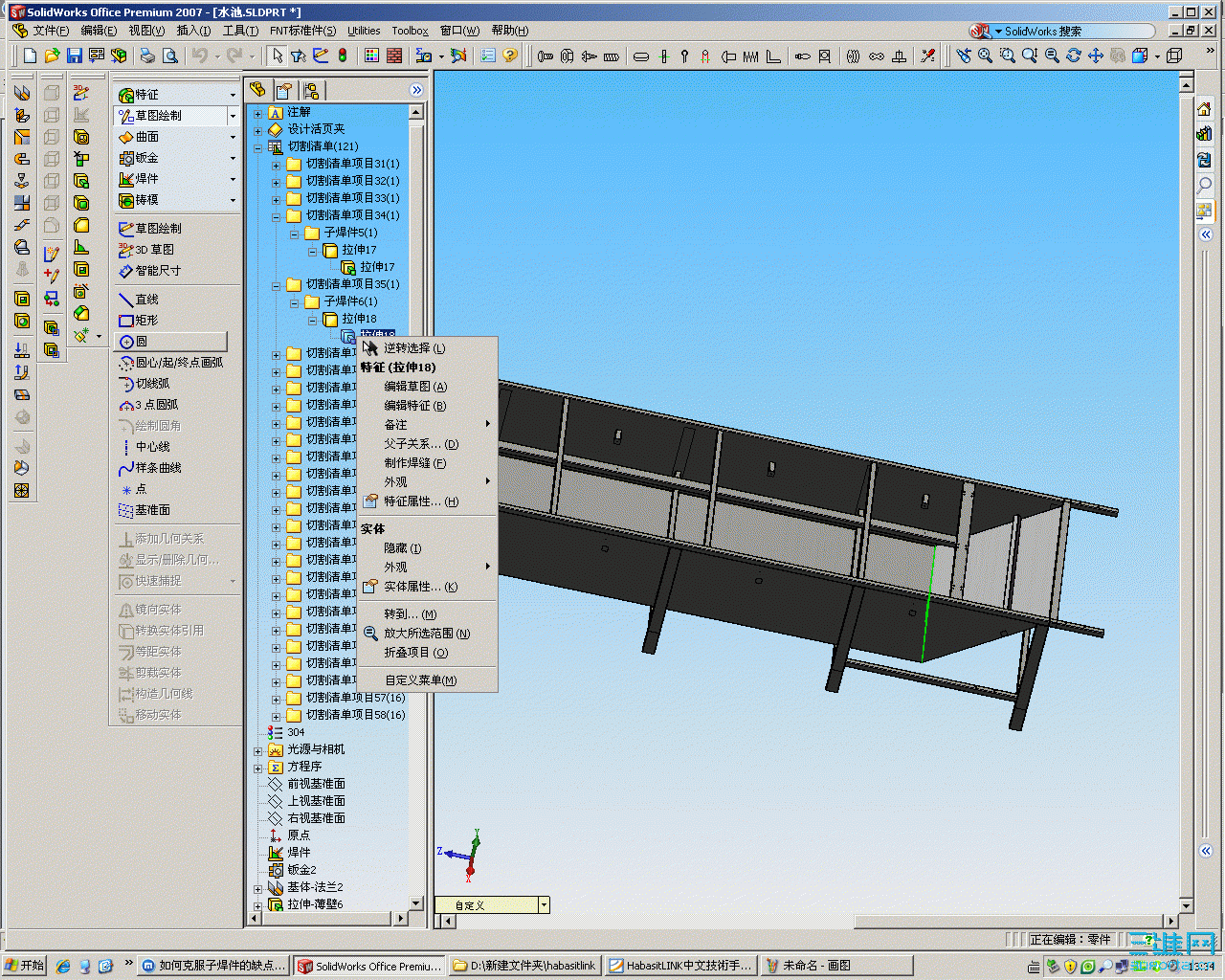

生产子焊件有几个不足的地方,一是数量不对,即焊件清单中与子焊件相同的实体数量少一,子焊件以一个独立的实体出现,没有长度和类型,工人开料时容易误解。二是子焊件的图纸要自己找到才能打开,不能在焊件中直接打开,容易漏打图纸。不如材料明细表清清楚楚,而且可以直接打开图纸。

我的怎么没有打工程图这个菜单呢?
