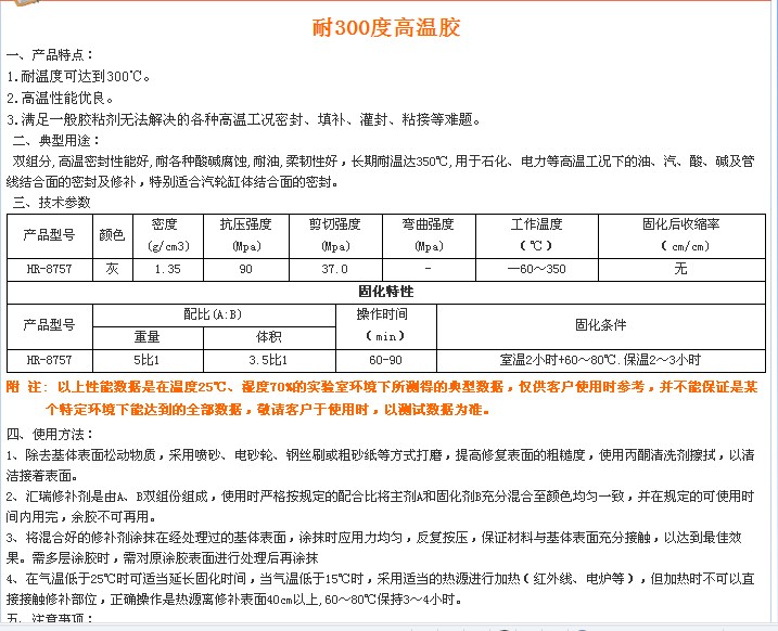

请教大家一个问题:玻璃与PA66用什么可以粘到一起,必须耐150度高温,谢谢。
发表于 2009-11-3 15:25:00 | 显示全部楼层 来自: 中国江苏常州
耐高温双组分AB胶!
参与人数 1三维币 +6 收起 理由
2374 + 6 应助
发表于 2009-11-4 10:02:27 | 显示全部楼层 来自: 中国山西太原
用PA66胶(尼龙增强胶)粘接增强尼龙PA66与玻璃,也可粘接PA66与金属、塑胶(PP、PE、PS、PET、PVC等)的粘接。
