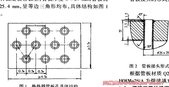

发表于 2011-11-22 11:41:54 | 显示全部楼层 来自: 中国江苏泰州
未命名.JPG & p/ D+ L7 p- R+ q' |' z- C
管壳式换热器换热管与管板焊接工艺.pdf (85.9 KB, 下载次数: 4)
发表于 2011-11-22 17:57:36 | 显示全部楼层 来自: 中国北京
