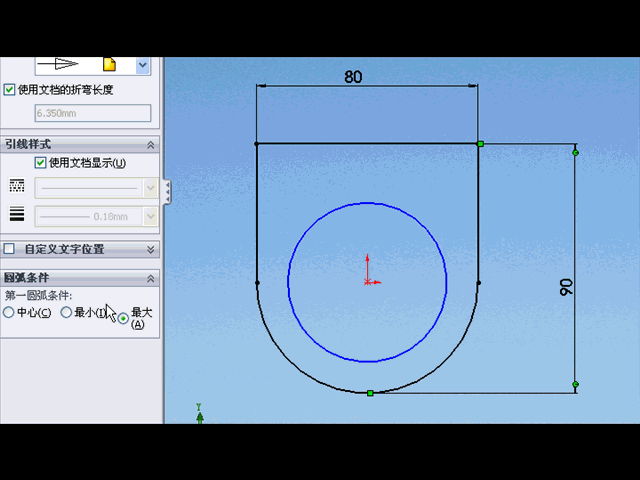

在SW工程图标时经常会遇到一些外形为圆弧的外形工件标注尺寸,总是标不上,请各位大师门帮忙,  e- c1 Q( _, j! s% Q
以下附件是我的一列子,想将高度尺寸50改为总高度90如何改过来呢?

发表于 2009-4-21 18:55:17 | 显示全部楼层 来自: 中国上海
原帖由 寂静天花板 于 2009-4-21 18:49 发表 http://www.3dportal.cn/discuz/images/common/back.gif
. A2 ~" b! C; B) u4 l$ i按Shift键。
  p( l. e/ [1 G5 n9 Z$ h4 Z" n% D- D# B
楼上的你说明白点啊,选到圆弧对象时摁Shift键,当然也有不管用的时候,不行,删掉重来,重复几次肯定ok了。
发表于 2009-4-21 19:51:44 | 显示全部楼层 来自: 中国江苏无锡
可以的。5 ~  u1 w/ Y! q5 ], F' Y, Q
发表于 2009-4-22 04:11:40 | 显示全部楼层 来自: 中国台湾
沒記錯的話先按著shift鍵點選直線及圓弧,就繪出現樓主需要的尺寸標註!
