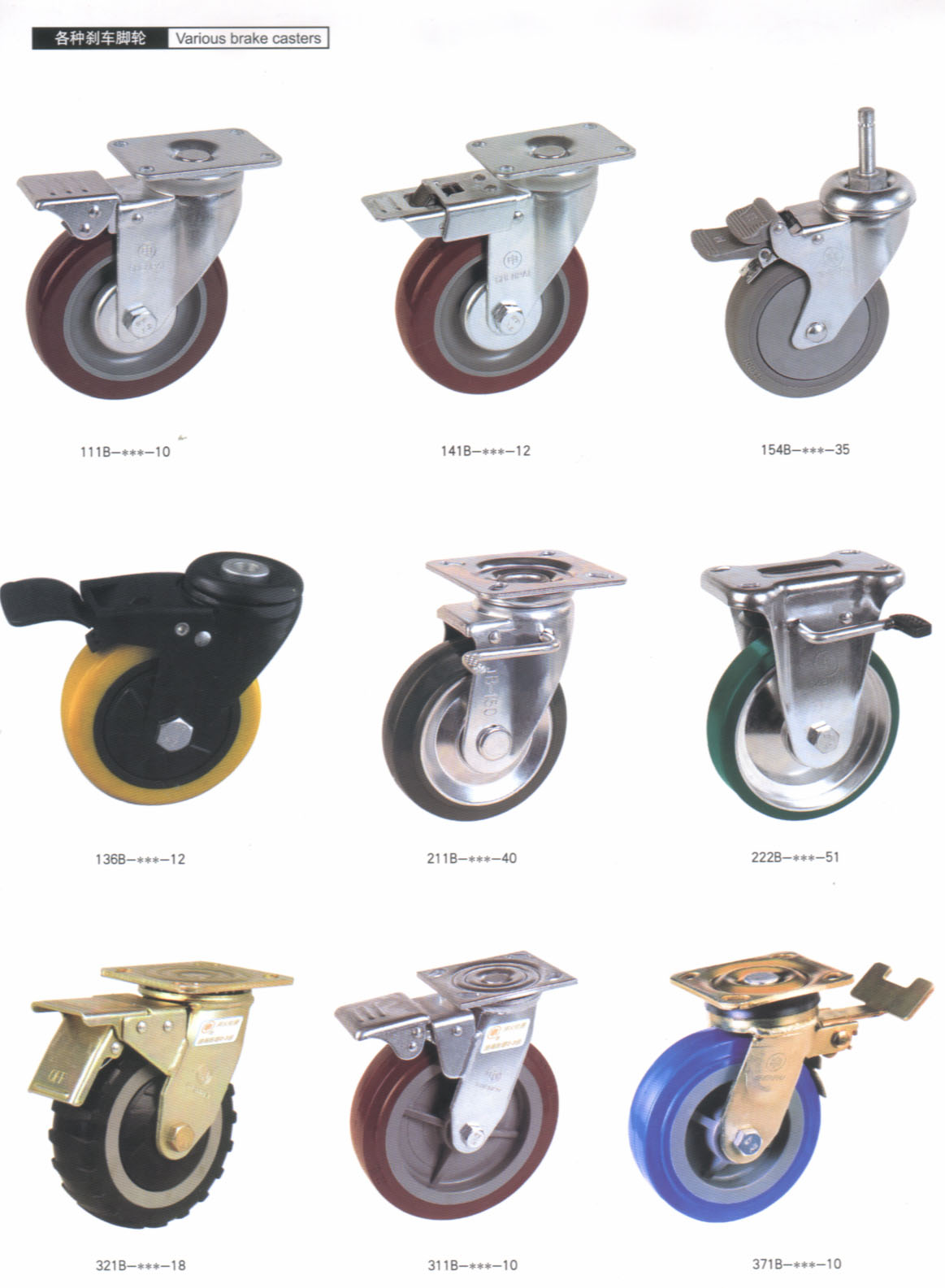

是不是有这样的结构,手推车,下面有轮子,移动的时候,推着车子就可以了,当不移动,需要固定工作的时候,调节一下就可以了,请问这种结构是什么?
6 l+ J: ]0 y* Q" o4 H% ?  C5 z+ `7 X3 ?! v
另外一般可调地脚采用什么结构 螺栓还是丝杠? 什么材料

这个其实就是“万向轮”配合“可调螺丝脚”使用;* B/ [0 v. ~% B/ n* ?; y
移动时将可调螺丝升高,滚轮接触地面进行移动;固定时,旋下螺丝可调整机台水平。& x5 p- a# p0 I* I& w! k/ k
$ v2 v7 A8 s2 e
至于螺丝材质一般为低碳钢或不锈钢

发表于 2009-4-21 17:10:45 | 显示全部楼层 来自: 中国浙江宁波
有一种脚轮是可以自锁的
发表于 2009-4-21 17:17:45 | 显示全部楼层 来自: 中国广东东莞
是一种带刹车的脚轮.
发表于 2009-4-21 21:04:42 | 显示全部楼层 来自: 中国广东广州
用脚踩一下就可以将轮子抬离地面,我们用过这样的万向轮,是科顺造的

刹车脚轮

 楼主| 发表于 2009-4-22 07:44:56 | 显示全部楼层 来自: 中国山东日照
谢谢, 我做的是试验台,刹车脚轮已经用了,用的橡胶轮, 不过因为上面有电机 工作时候震动 ,所以需要一个支撑。
 楼主| 发表于 2009-4-22 07:46:26 | 显示全部楼层 来自: 中国山东日照
版主的那个调整支脚结构可以借鉴 大螺母 上面调节就好 原来脚轮结构还可以用
