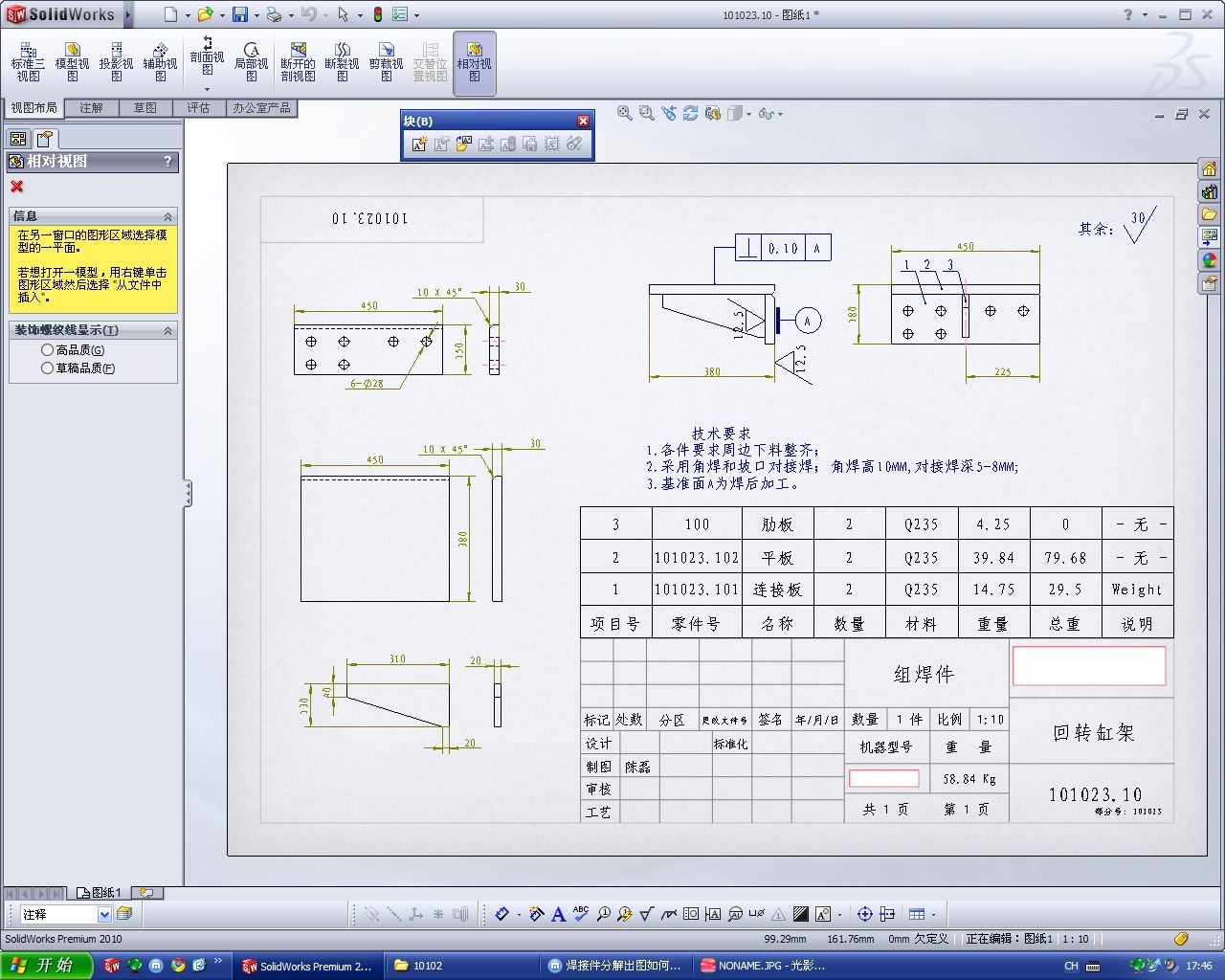

各位,焊接件是一个零件,切割清单内只是列出了型材的类型、长度和数量。但是,很多是开孔的。我想一根一根的出零件图,这要可以一次加工到位。如何实现?

 楼主| 发表于 2009-4-22 10:47:07 | 显示全部楼层 来自: 中国广东广州
子焊件也有缺点的
生产子焊件有几个不足的地方,一是数量不对,即焊件清单中与子焊件相同的实体数量少一,子焊件以一个独立的实体出现,没有长度和类型,工人开料时容易误解。二是子焊件的图纸要自己找到才能打开,不能在焊件中直接打开,容易漏打图纸。不如材料明细表清清楚楚,而且可以直接打开图纸。

发表于 2009-11-9 21:31:32 | 显示全部楼层 来自: 中国江苏常州
原帖由 网上飞狐 于 2009-4-22 10:47 发表 http://www.3dportal.cn/discuz/images/common/back.gif' j3 r2 G( j) }
生产子焊件有几个不足的地方,一是数量不对,即焊件清单中与子焊件相同的实体数量少一,子焊件以一个独立的实体出现,没有长度和类型,工人开料时容易误解。二是子焊件的图纸要自己找到才能打开,不能在焊件中直接打 ...
; y: ~# `6 o3 N- q" R9 G% n* _1、数量问题从来遇到过,如果数量有出入,一般是因为实体特征有区别(即不是同样的实体)。拖动一下就解决了。
* h1 d, o7 B# u2、子焊件的图纸可以通过在焊件工程图里插入新图纸,避免漏打~
发表于 2009-11-9 22:17:45 | 显示全部楼层 来自: 中国四川德阳
焊件中的零件出工程图是很方便的,从09版起,直接在模型里右键单击需出图零件,选择插入到新零件即可。
发表于 2009-11-10 17:52:34 | 显示全部楼层 来自: 中国河南新乡
在工程图里面 选择“插入>工程图视图>相对于模型”然后在视图区域点击想要出图的那个焊件(实体),就OK啦!
发表于 2009-11-10 18:18:47 | 显示全部楼层 来自: 中国四川资阳
楼上的这种直接在焊件工程图中插入本图件的做法,在焊件的表达中是用得做多的,根本就没必要每个零件单独出图。
