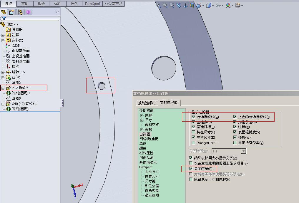

我用sw09,三维图及工程图里显示不了螺纹线,按论坛指点,在选项-文档属性-注解显示里也设置了,怎么还是不显示呢,郁闷啊,请教各位懂行的说说
发表于 2009-4-21 08:37:45 | 显示全部楼层 来自: 中国台湾
您得設置沒錯,基本上如此即可顯示,但是在打孔實要選擇螺紋裝飾線的方快打勾,然後才會有顯示!
 楼主| 发表于 2009-4-21 09:08:11 | 显示全部楼层 来自: 中国江苏扬州
请再看看,我是这样设置的,还对吗?先谢谢了

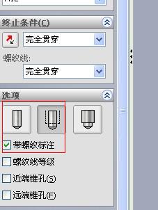

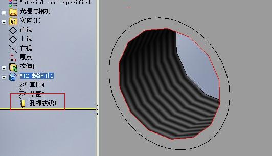

楼主把你的螺纹孔特征点开看看,当初做螺纹孔的时候插入了螺纹线没有?(见附图1).. L" v, i( O1 P; m, D
假如没有插入装饰螺纹线,哪来的装饰螺纹线显示.编辑螺纹孔特征,在类型下面选项里的带螺纹标注前打钩就可以了(见附图2).

在左边树的上面有注解栏,右键点注解然后选注解显示。
 楼主| 发表于 2009-4-21 10:39:32 | 显示全部楼层 来自: 中国江苏扬州
谢谢各位,按6楼说法已解决
