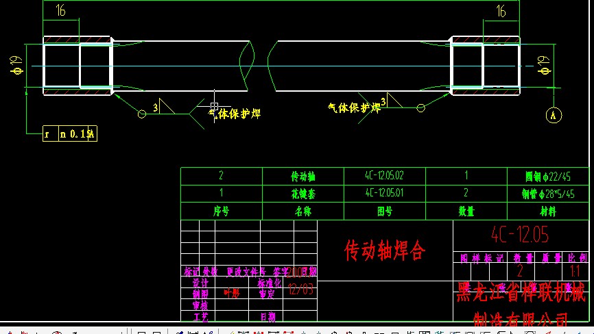

我用caxa打开cad的 dwg格式的图纸时字体都变了 行位公差也不正常显示了!$ a" [. r5 `! e. C* m: w0 q6 `
怎么设置才能正确显示啊!?

caxa字体库里没有相应的字体。将画图机器上的字体考过来。

但是行位公差的符合还是无法正常显示!

形位公差之类的标注没有很好的办法解决,两个软件总有些兼容问题,通常只好重新标注一下

更改一个,再用格式刷

我觉得你重新标注也不是很麻烦
9 S. f' \- ~( g0 ^# v" NCAXA的这些符号做得还可以

CAXA内有文字设置,请重新设置一下就可以了

转换文件格式!使CAXA能识别!

怎样转换文件格式?这个办法没有用过
