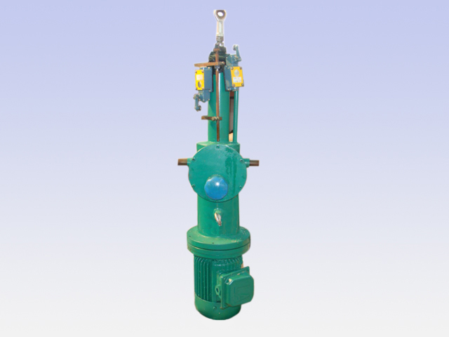

发表于 2009-9-30 19:23:52 | 显示全部楼层 来自: 中国山东聊城
电液摧杆也算是闭式液压系统吗?想想看!!!

发表于 2009-11-23 20:00:18 | 显示全部楼层 来自: 中国河北唐山
[quote]原帖由 matao8230022 于 2009-9-30 19:23 发表 http://www.3dportal.cn/discuz/images/common/back.gif
0 h* L5 K' c+ v电液摧杆也算是闭式液压系统吗?想想看!!! [/quote
