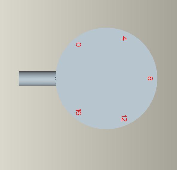

肯定可以.躺着都可以.

可以,不会受什么影响的

怎么装都是可以的。朝下都可以,只要看着方便。

怎公安装无特殊要求,关键是观察方便
 楼主| 发表于 2009-4-20 10:10:43 | 显示全部楼层 来自: 中国内蒙古呼和浩特
哦,谢谢 ,不影响 性能的话  我想横着安装。

膜片式的可以任意方向装

压力表可以横着安装,以不碍事,便于查看为宜。

只要便于拆换 查看    横着 竖着 都行

躺着装不允许!好像有规定!

为了便于 查看  还是立着好,便于查看。

在许多情况下压力表不能横着安装,例如内部介质是水时,水进入压力表的弹性偏管后,由于位差水就不能自动退出,到冬季就会将表冻坏。用弯管向上竖安压力表就不存在这一问题,同时也不会常期与介质接触而遭到腐蚀。另外横装进入压力表的杂质和污物不易退出也会影响表的测量精度。) |; [5 U) ^  Y0 z

谢谢十六楼的,里面的 好像是油   耐震压力表。
