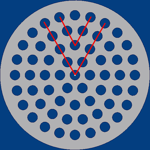

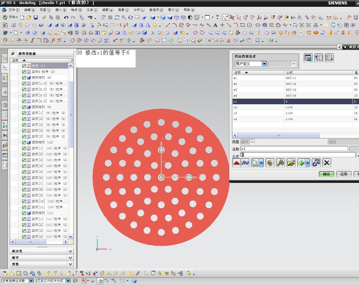

原题 http://www.3dportal.cn/discuz/viewthread.php?tid=416354&extra=page%3D6* Q$ g2 Z1 }3 j# U# W
3 u. |% d& F4 e7 {/ T
题目要求# g  s( v: o  X% D- g8 i( K. ]5 n1 E
20071217_1d4f33bb307c3e668674Jj157nQY3E3b.jpg 5 z7 M0 l. y& [* A+ F+ V/ F8 G- k1 }
20071217_ad91cf190a5228623b21ggBZ7mYYBSp3.gif " n+ A# M* h* ]) @# D# S+ n

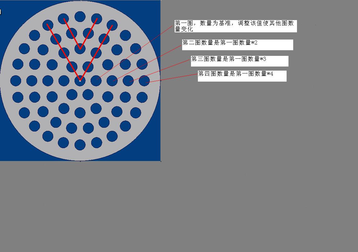

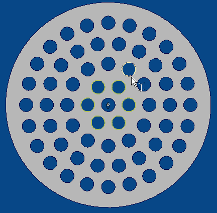

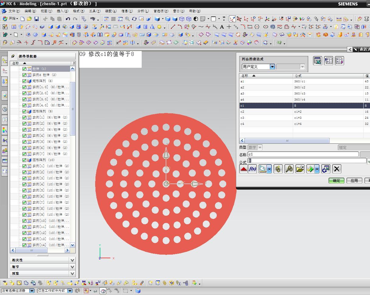

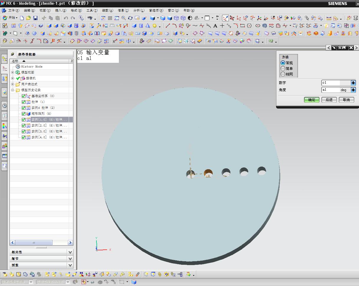

/ c+ W' S$ a  Q2 i. T" Q  \分析/ K7 E; J# t1 Z& j5 C) `
1 Z6 W# p, o, h* e
1 W; i' n7 K! n: R" ~/ N: s8 G 01 拉伸一个圆台,中间拉伸除料.JPG

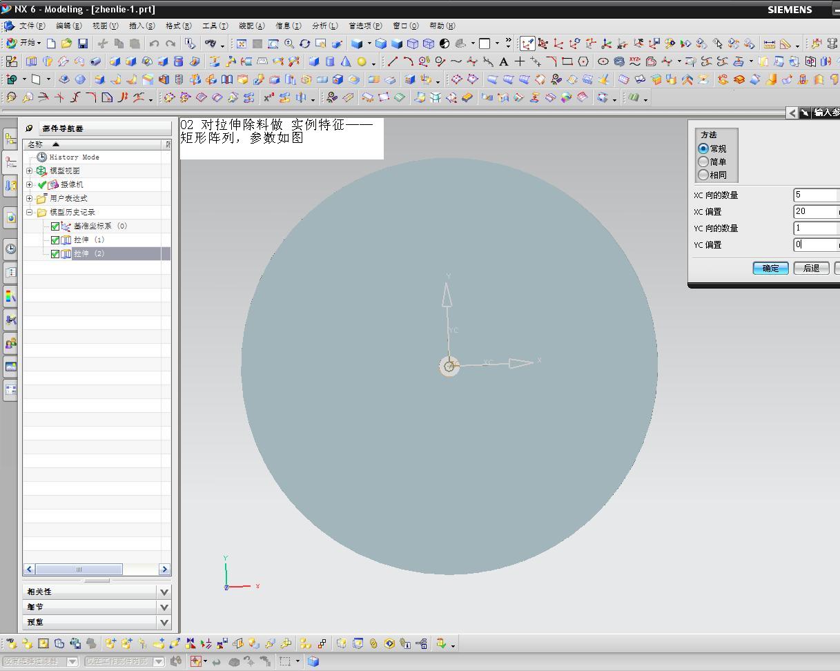

# @( i- |0 r2 T# F5 m 02 对拉伸除料做 实例特征——矩形阵列,参数如图.JPG ) P: \) d4 v  Y
03 在表达式中定义变量。c1~c4是每圈孔的数量,a1~a4是每圈孔的角度间隔.JPG 7 M1 {+ D+ X& ~& Z7 g) m

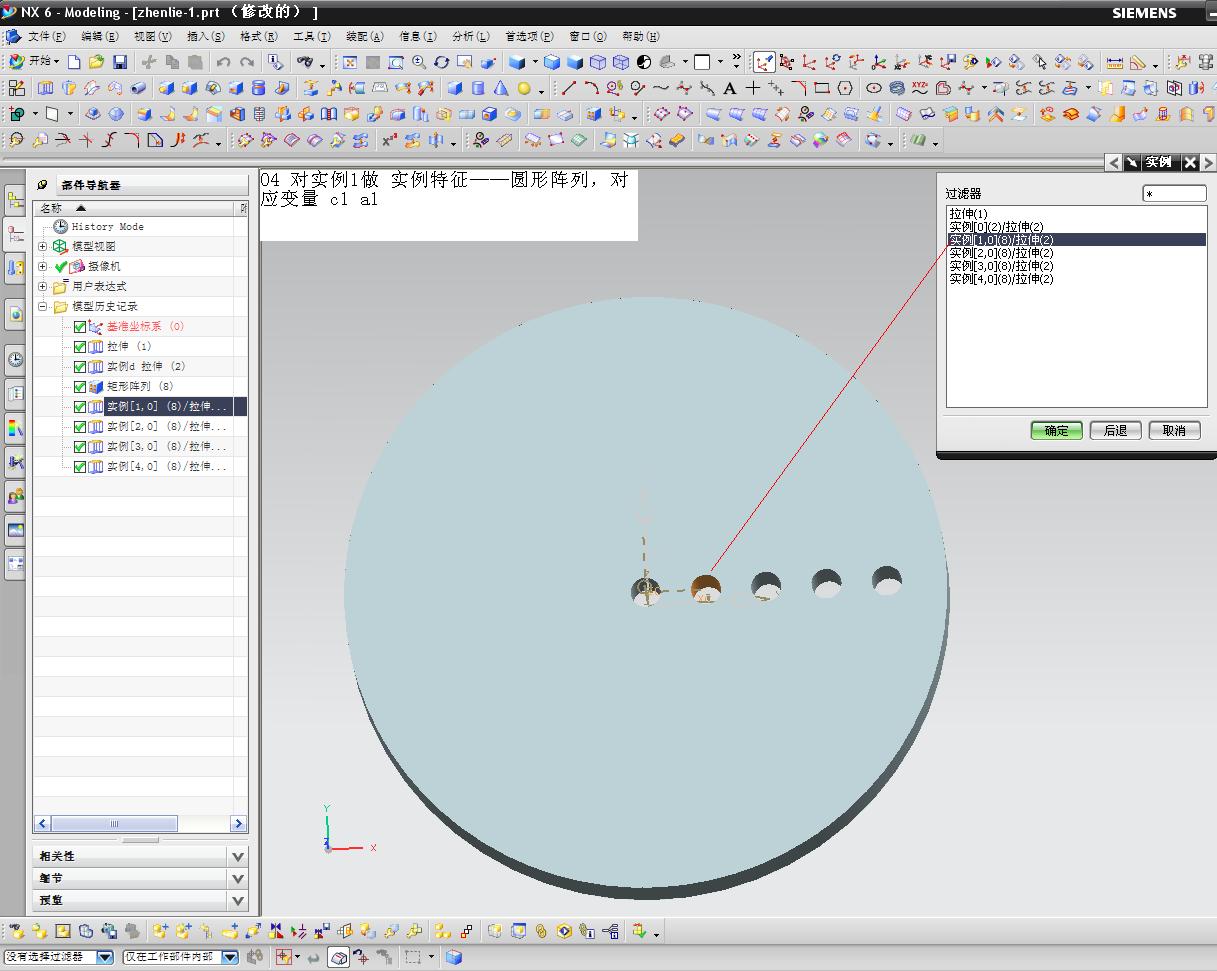

04 对实例1做 实例特征——圆形阵列,对应变量 c1 a1.JPG # {! h! s$ W4 t1 s
05 输入变量 c1 a1.JPG & @3 E1 c4 h( O& S& D: J

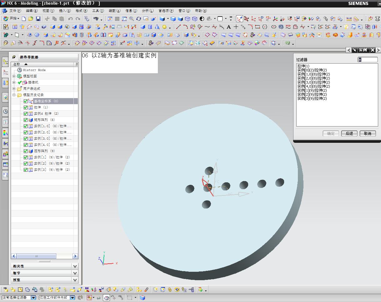

06 以Z轴为基准轴创建实例.JPG ) P, e- I( m: q. N: u

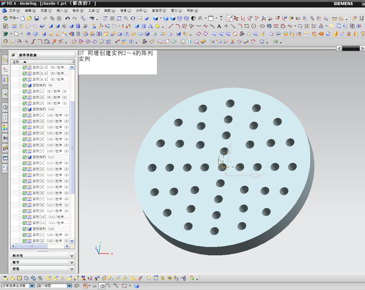

07 同理创建实例2~4的阵列实例.JPG - f7 D: X% a5 j$ P
! [% C# |6 p/ a: x4 C& y 09 修改c1的值等于8.JPG
. ^6 _* u( d6 Z2 u
