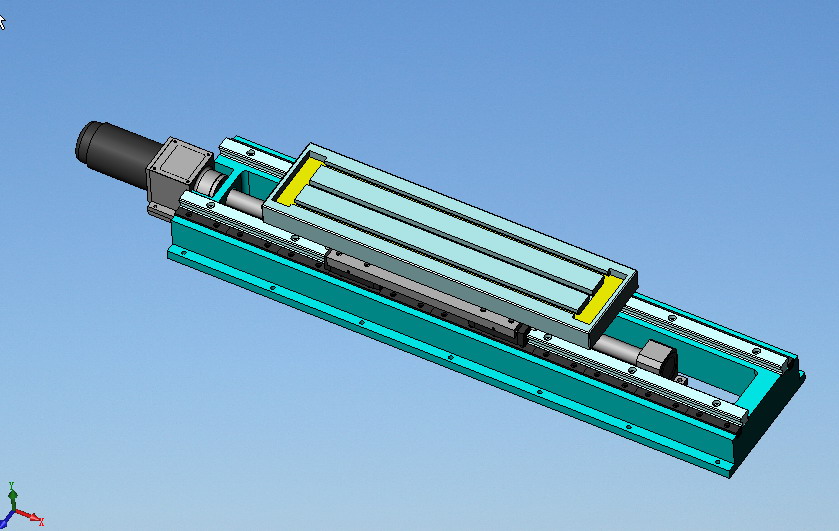

滚珠丝杆一般是用做精确传动,只受轴向力,两根导轨,一根丝杆的模式,我是想一根导轨和一跟丝杆能用吗!<br />
/ ]% |7 g6 v& x因为我的丝杆用32的,另一根导轨用40的直线导轨,跨度200,长度1200;而切削力不大于400N,(磨削)工作台重量20KG,
 楼主| 发表于 2009-4-19 14:03:44 | 显示全部楼层 来自: 中国浙江杭州
两端支撑没画,大概是这个意思

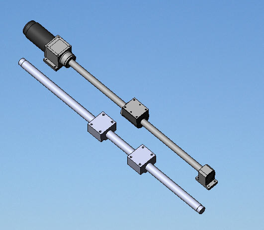

 楼主| 发表于 2009-4-20 19:34:11 | 显示全部楼层 来自: 中国浙江杭州
谢谢大家,看来还不能省,只能把原来的两根线轨换成直线轴承省点钱了!好的就听大家的了!!

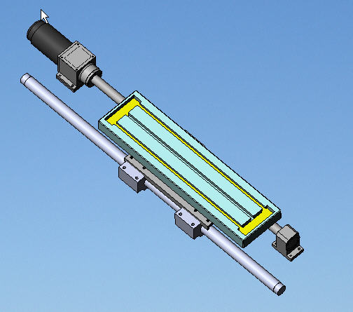

 楼主| 发表于 2009-4-21 12:17:34 | 显示全部楼层 来自: 中国浙江杭州
那我还是这样
虎强 + 2 技术讨论,积极回应!
发表于 2009-4-21 14:50:23 | 显示全部楼层 来自: 中国湖北武汉
楼上的结构可行,负载不大,丝杆可选小点,后轴承座可取消,直接放到墙板上,预加拉力,刚性还好些。
