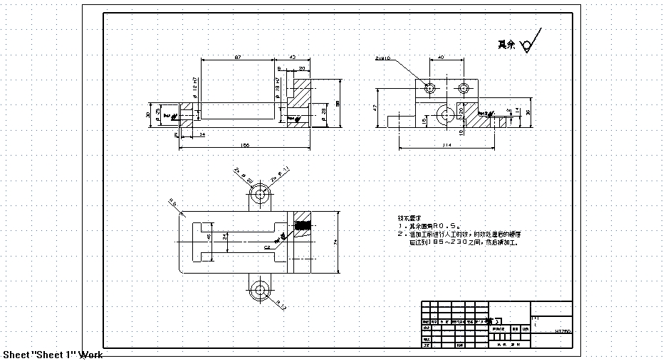

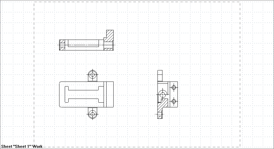

& X( H: O' C& P% O9 R怎样才能够把半剖视图旋转过来呢?图1是实例,我只能做到图2的程度。

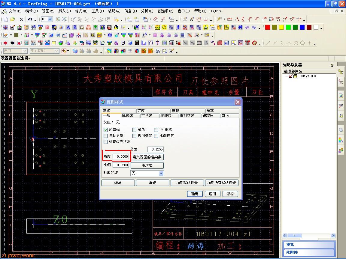

直接在你要翻转的那个视图上右键,样式,常规选项卡里面应该有个角度可以改的,我记得好像是这样。今天没上班,没有UG可以截图

看下图。
很简单吧。天下人都知道了。
astrokylin + 3 应助
发表于 2009-4-19 20:28:50 | 显示全部楼层 来自: 中国湖南长沙
呵呵  就是楼上那样的
