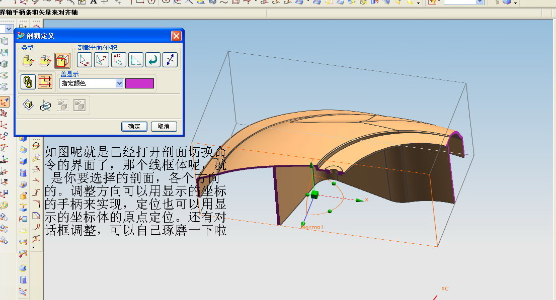

各位高手请指教,在ug4.0中,在建模模式可以查看零件的剖面吗?如果可以怎么使?这个命令在哪里?

剖面
在菜单“视图”——“操作”——“剖面”、“剖面切换”6 s9 W) L8 ?/ @+ q: v
剖面显示效果,需要调整呢在剖面切换里面,可以不同角度不同位置的看  W# x" q5 X5 J5 h. f9 C2 j9 k

发表于 2009-4-19 20:16:25 | 显示全部楼层 来自: 中国浙江金华
还有一点就是对话框里面“盖显示”哪里,有几个颜色选择的
' c) W3 S# Z5 s. g8 F, a可以用系统默认颜色,如图
! e. e( t7 E8 _! ^5 n) q可以选择实体颜色,及干涉等等2 `& v; \% K3 {) |4 V9 n1 `. u4 K
选择干涉颜色和实体颜色的时候,在装配文件中用处很大

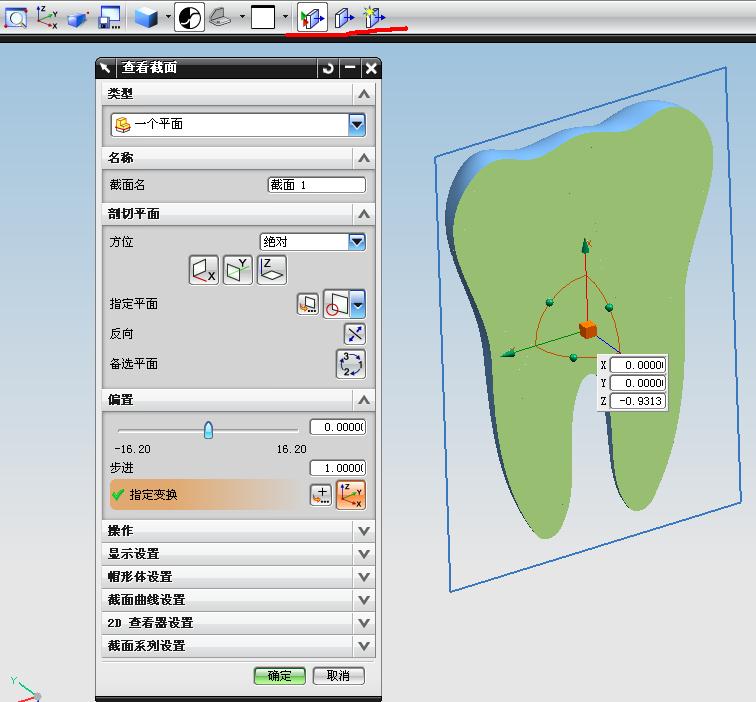

发表于 2009-4-20 00:38:11 | 显示全部楼层 来自: 中国河北沧州
再给你帖个6.0的!!!!
