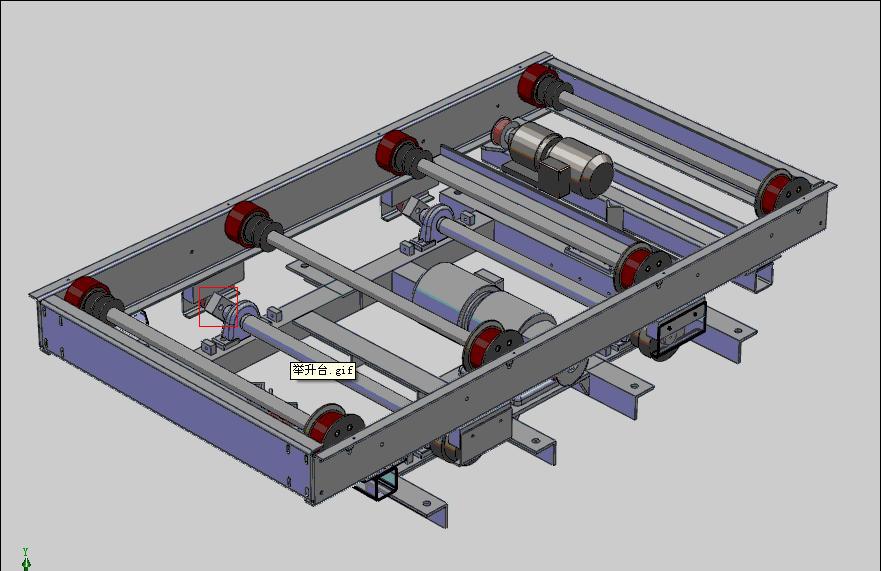

有谁知道那个举升台是什么原理啊?

回复 9# 20042153 的帖子
看起来是离心原理吧,跟凸轮一个道理。
发表于 2009-4-20 16:27:01 | 显示全部楼层 来自: 中国天津
本人提一点意见
4 ?/ I6 u& _* A! X  h& {: A4 Y那个举升台的机构中,做凸轮运动的小方块零件只是抱紧在轴上(具体见图),本人感觉这种连接形式在运动机构中使用并不可靠,小方块和轴之间容易打滑,如果改为键连接则更为可靠。( n8 V& i- B: A" [$ [% l. n- ]# \
希望大家一起讨论

满在行的,很专业!有一点看不懂,升降台的动力在哪?轴上因该有电机带轮吧

方块改成圆形加工是否更方便
发表于 2009-4-22 07:18:39 | 显示全部楼层 来自: 中国湖北武汉
这个是举升台吗?上下运动这么高的频率我看像振动台。
