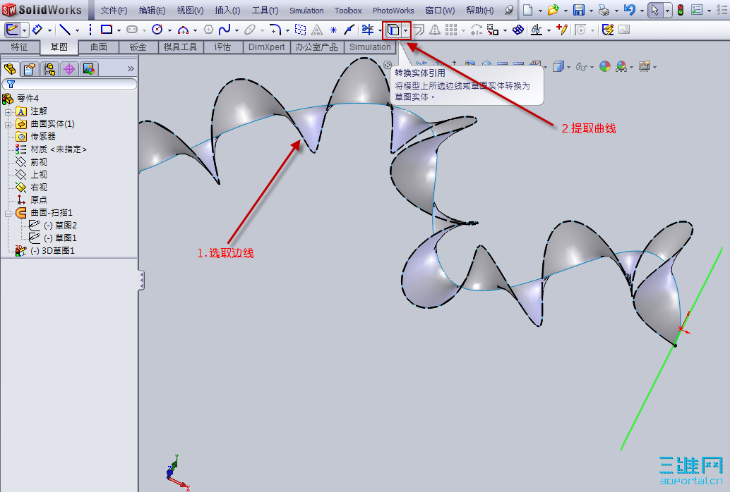

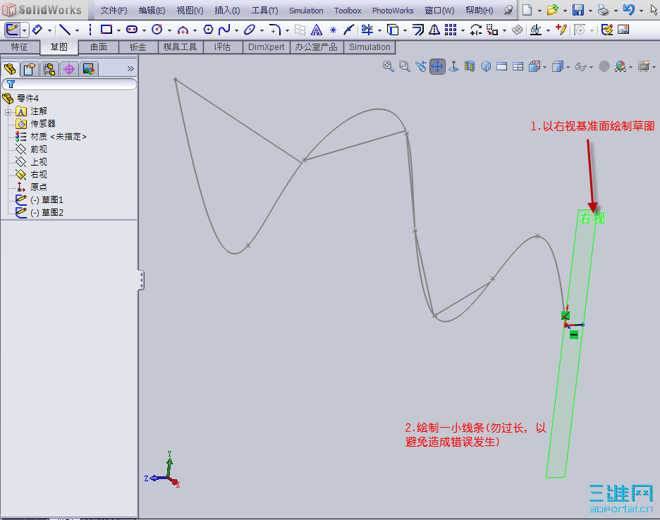

7 U* q; F* A0 b- Z! T* ?這題是繪製一條繩子,兩個特徵完成,我以兩種方式來建立,第一種試運用掃描特徵裡的沿路徑扭轉來製作,
, e. D( r5 S) h7 H第二種方法視利用曲面拉伸一個輔助面,用輔助面來製作樣條曲線!當然也可以直接繪製3d曲線的樣條曲線
" w+ {) M& V- m# O( U來製作!一個人喜好及建構思維模式來改變!第二種方式必須調整樣條曲線的圓滑度讓曲線更漂亮!
4 u2 f$ H0 a2 I; u, X; \本題以兩種方式建模來製作教程!
