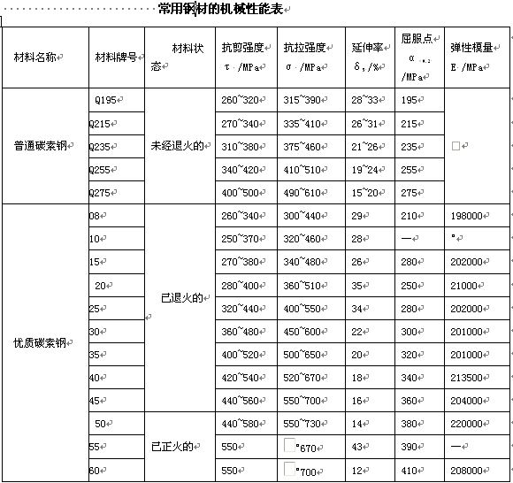

求助,抗拉强度、屈服强度与剪切强度之间有对应关系吗?$ M" J/ j- B1 U5 l( w' d) Q* d
一般我们可以通过检测硬度值估计抗拉强度,能通过抗拉强度估计剪切强度吗?) n5 @6 n4 Y$ W% ]' S) N

如果是纯抗剪的话,钢材抗剪设计强度为抗拉设计强度的0.58 ;( J) d* X. [' J) @: W' k
那一般情况有无估计公式?9 w8 N! u; p8 u& l# m
屈服强度与剪切强度有对应关系吗?

材料的抗拉强度与剪切强度,抗拉强度较大,抗剪强度较小,一般后者是前者的0.45—0.7,但不是简单的比例关系,用时需查表确定。从下面这个表中可看出其对应关系。
asdolmlm + 3 应助

有一个经验公式如下:σ≈1.3τ 其中σ为抗拉强度,单位为MPa;  τ为抗剪强度,单位为MPa;

抗拉强度、屈服强度与剪切强度都是通过试验得出的材料性能指标,不要试图去根据某些指标推测另外的指标,这是不准确的,用的时候需要查相应的标准或者设计手册,一般都能找得到。否则,一旦出现问题,你是说不清楚的,要担风险的。如果你用的是标准里面的数据,而且设计方法正确,那么出了问题,你也没有责任。
