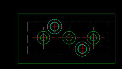

要在50X20X4的铁板上,一排钻--铰3个直径6mm通孔,孔距不严,数量较多,需做钻夹具,请高手指点!

QQ截图未命名.jpg " |5 U( {9 M7 I- n. m6 n1 T
想装几件都成,不过不能太多了,太多了做个插销

回3楼: 版主图中含义是: 夹具体铣出凹槽,装入工件,上面压上钻模板,钻完底孔后,钻模板移开,按底孔铰孔,两个螺丝的安装我没看懂,请指教!

我理解的对吗?请指教!
发表于 2009-4-21 11:56:29 | 显示全部楼层 来自: 中国山东烟台
理解的不对,是一个空心的长方体,只是少了一个边,要求不严直接焊好后再加工钻套孔,六角螺钉是用来夹紧工件的
